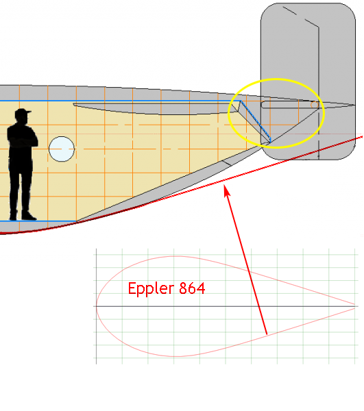

"лишних" 40 - 50 кг конструкции фюзеляжа
Вряд ли там будет столько. Позади люка там может быть хоть пенопласт.
Что касается погрузочных габаритов - да, про опущенный борт я тоже опосля подумал. Мне не понятно только, зачем клин, который обведён жёлтым. У Скайвэна проём люка почти до стабилизатора.
Что касается веса и обтекаемости - подозреваю, что всё, что уходит внутрь контура самого толстого эпплеровского подкоса - можно обрезать как угодно, там всё равно будет аэродинамическая тень.
В итоге сильно подозреваю, что даже вот такая откровенно обрубленная "корма" с вертикальным транцем, до которого днище идёт по контуру Эпплера, будет обтекаемее Вашего варианта.
Если только крепить их как подвесные модули на пилонах под крылом. Теоретически возможно
Именно!
Долго объяснять детали, извините. В этом "клине" по моей задумке размещаются рулевые машинки автопилота и самописцы регистратора параметров полёта.
Бороться за аэродинамику для "блохи", скачущей по аэродромам МВЛ 2-й категории на расстояниях от 50 до 1000 км, особого смысла не имеет. Выигрыш будет копеечный, а проигрыш в изготовлении и в удобствах эксплуатации - гораздо существеннее окажется. По моему личному мнению...
