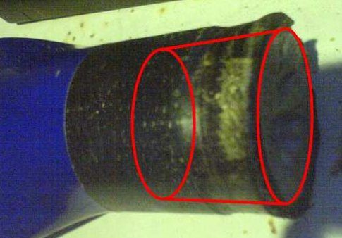

То что написано про винты в последних коментариях не ДОЛЖНО происходить!!!! Сегодня буквально узнал подробности ,оказалось что у нас было два случая "выхода" Таганрогских  лопастей  из ступиц в 90 х ....но так как всё обошлось дырками в парусах всё это забылось.... Видимо нужно было  случится катастрофе чтобы   всё всплыло в памяти!!!! Как бы не были плохи Наилевские винты (летал  более пяти лет)или других производителей ничего подобного больше у нас не происходило ....Пять лет летаю на Луганских в том числе и по этой жаре , никогда бы не подумал о том что лопасть сможет "выйти" в свободный полёт!
Таганрожцы- почему молчим? Неужели нечего сказать? Или мы должны услышать то что говорят за вас ваши винты?
Конструкция лопасти , точнее заделки , очень бестолковая , Жаль что познается кровью, тем более таких людей.
Производитель этих ВВ не общается в интеренете. Лично он уже в курсе этих вещей. Те, кто у него брал винты - оповещены.
Предохранительный металлический стаканчик внутри комля лопасти явно отсутствует..........и комель выскочил (как пробка из бутылки с шампанским) ??! :-/
    27,6 КБ · Просмотры: 163
