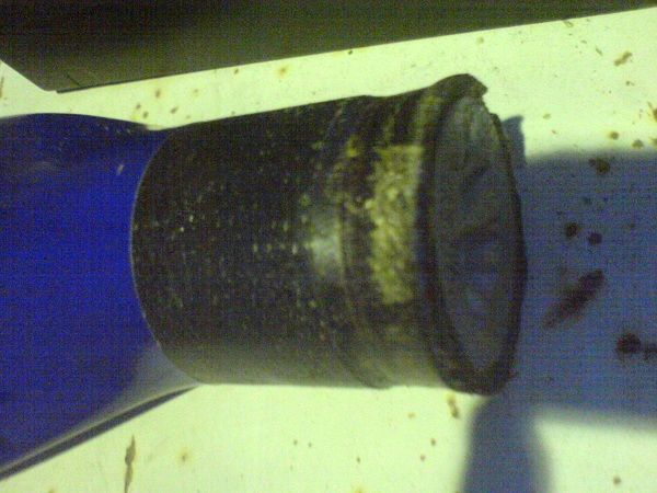

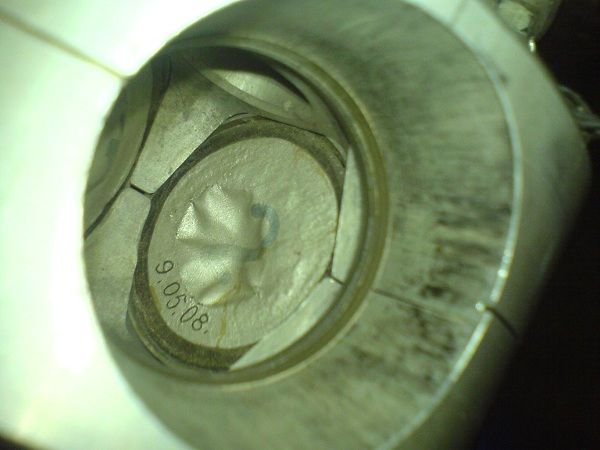

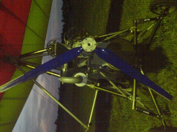

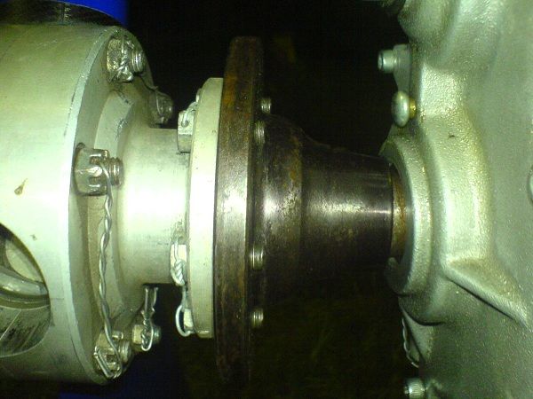

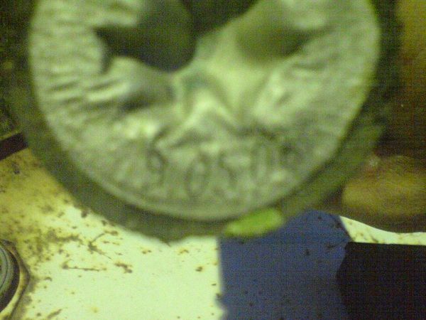

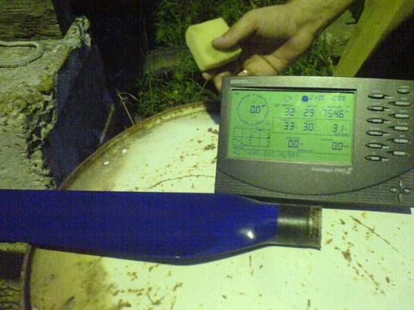

Вчера в 20:40 произошел аналогичный случай на мотодельте с винтом из этой же партии (слава богу все окончилось легким испугом). После конвеера в наборе высоты на 10 м. Вылетела одна лопость, произвели успешную посадку на полосу. Температура воздуха 33[sup]о[/sup].
Металлический фланец остался во втулке, лопасть ушла без фланца. Температура втулки винта на ощупь - окружающего воздуха.
    54,9 КБ · Просмотры: 171
    44,7 КБ · Просмотры: 202
    30,7 КБ · Просмотры: 208
наработка винта 50 часов.
