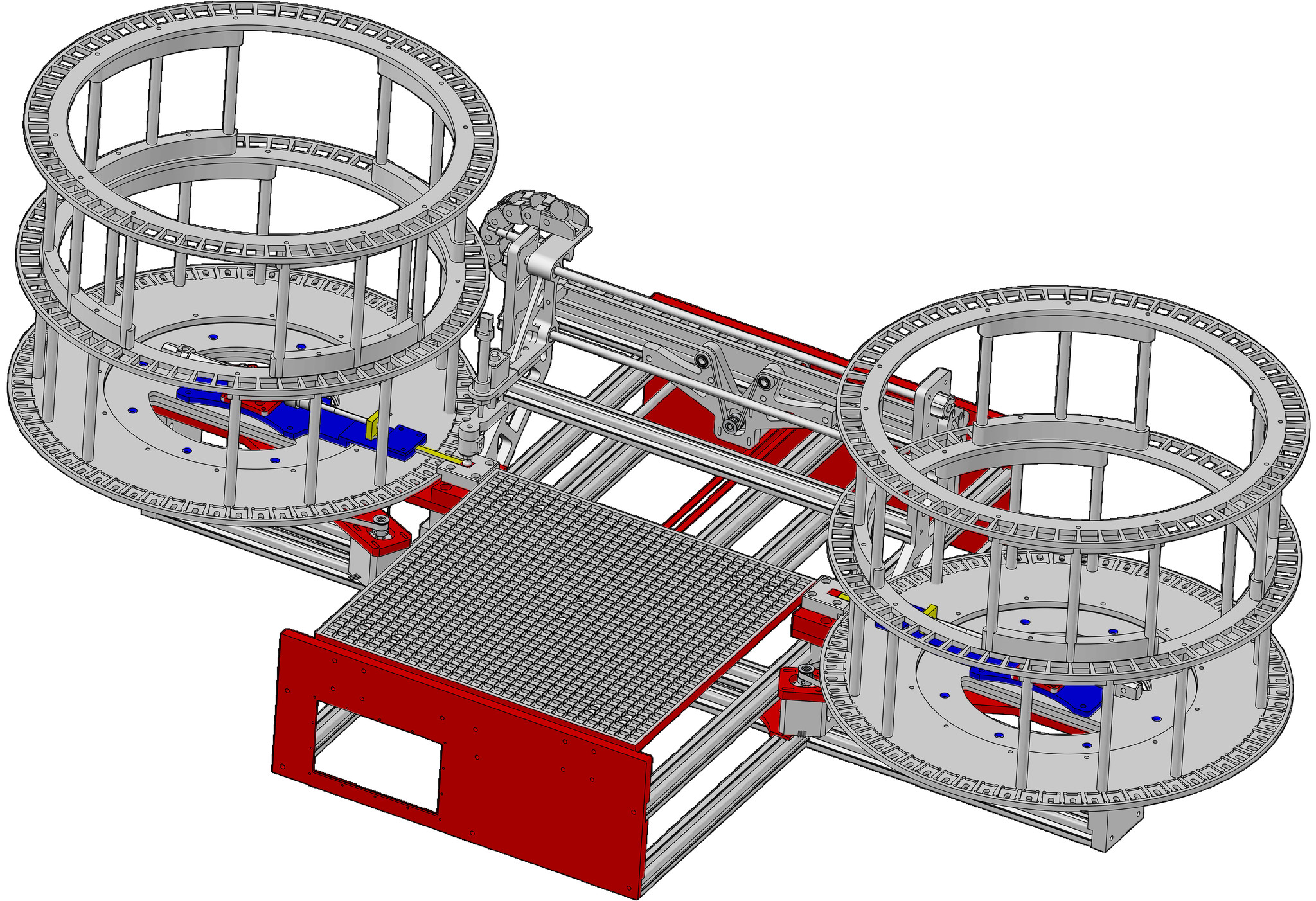

Сейчас делаем вот такого робота для сборки мозаичных панно.
Ряд деталей я реально запроектировал бы по другому, если бы была 4ая ось (нормальная, а не то говно, которое продается на ремнях)
Прикольная хрень, а как цвета будет распознавать? Или мозайка будет RGB ? 🙂
64 кассеты в каждом барабане (слой с кассетами выключен) итого 128 цветов, можно правда зарядить в один белый в другой черный и фигачить двумя цветами.
В касеты в ручную загружать ??
В этой версии заказчик тз не давал на автоматическую зарядку кассет, уже над этим думали, можно сделать, причем не очень что-бы сложно.

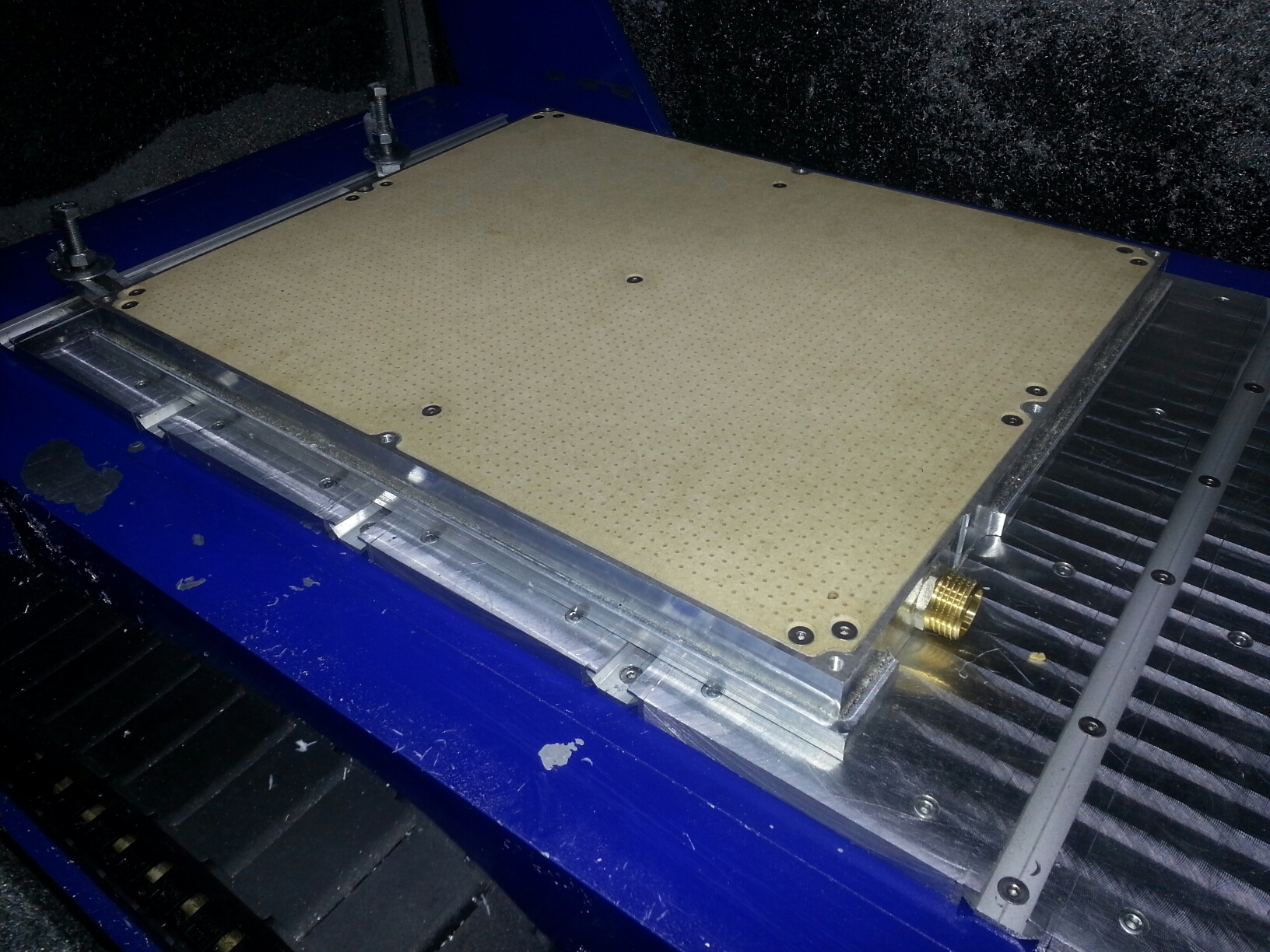

Доделал себе стол вакуумный, фрезеровался он у меня 6 часов, зато результат просто отличный.
Ну и собственно первое изделие - это печатная плата для нагревателя.
Съем 0.12мм , все четенько и быстренько.

Сейчас плакать нужно еще сильнее, в нашей раше, после всех циклов государственного и комерческого барыжничества, этот чистый кусок гетинакса, стоит дороже готовой китайской схемы со всеми деталями, и красивой упаковкой!
Да нет стоил бы дороже не резали, заказали бы в чайне.
Там получается что с наладкой цикла первая плата получается печать стоит аж 5к рублей уже в Москве правда, а ее еще отладить надо, поэтому для начала надо ее откатать, а потом уже там заказывать. Уже сейчас немного ошиблись с толщиной дорожек, не догревают. А лист стоил 900 рублей в Митино.
