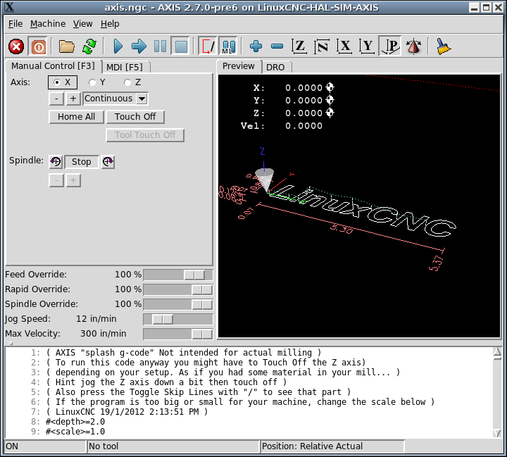

Лично я давно уже отказался от этого глючного софта (мач3) и перешел на LinuxCNC.
Это наиболее адекватное ПО, очень предсказуемое и с кучей наворотов,
но в то же самое время очень простое.
http://www.linuxcnc.org/linuxcnc-2.7-wheezy.iso
Понимает мачевский постпроцессор, хотя можно и под себя написать.
Имеется русскоязычный интерфейс.
