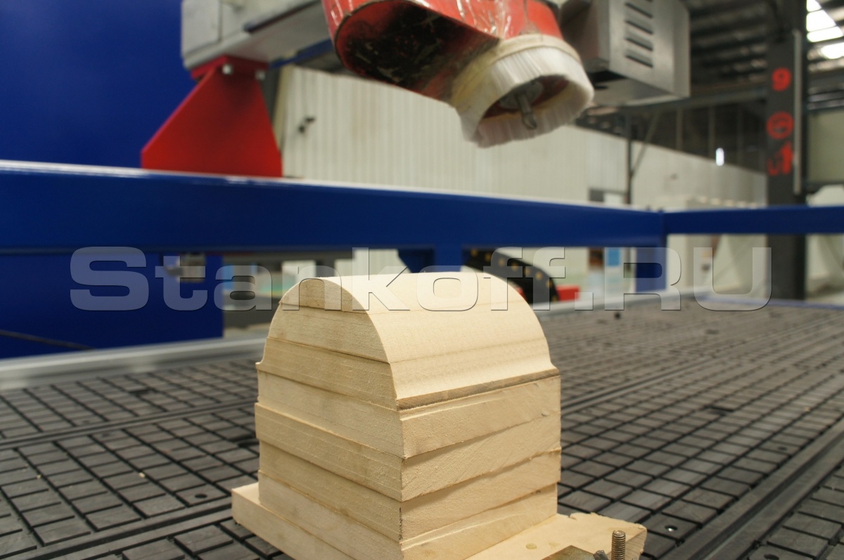

акая толщина жертвенной прокладки (расстояние между вакуумным каналом и деталью) допустима на Вашем станке?
На станке имеется стол из ал.профиля. К нему, на винтах, привёрнуты квадратные сегменты "жертвенного стола"- с квадратиками для отсоса воздуха, прокладкой ограничивающих резинок и т.п.
См. картинку:
Мы туда кладём 30мм. МДФ, закрепляем в паре мест винтовыми прижимами и включаем вакуумник.
После ровняем МДФ фрезой 32мм. А уже на эту поверхность кладём обрабатываемый материал. Суммарный слой получается около 50мм.
Там дело в том, что можно в квадратные углубления(дорожки) вкладывать длинные резиновые шнуры, которые отсекают приток воздуха из ненужных мест.
Т.е. вакуумник сосёт только через МДФ и присасывает листовой материал очень хорошо.
Ну, т.е., чем тоньше МДФ, тем прочнее присасывает.
Был бы пластик стола поровнее- клали бы листы прямо на него, а при фрезеровке недорезали бы 0,1мм. И стол был бы целым, и мелкие детальки не отлетят.
Но стол кривоватый, поэтому через МДФ.
