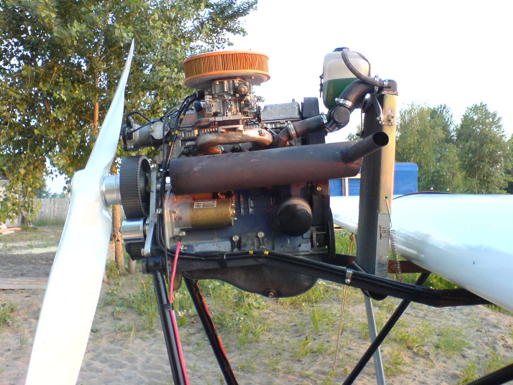

Не увидел на центроплане ушей навески двигателя. Где они?
Доброго времени суток.
Уши внизу на лонжероне, они окрашены в белый цвет поэтому их не видно. если увеличить фото, то можно разглядеть. Еще на капоте  около  стекла видно отверстие, их два, справа и слева,   черезь них проходят стойки, которые держат двигатель снизу.

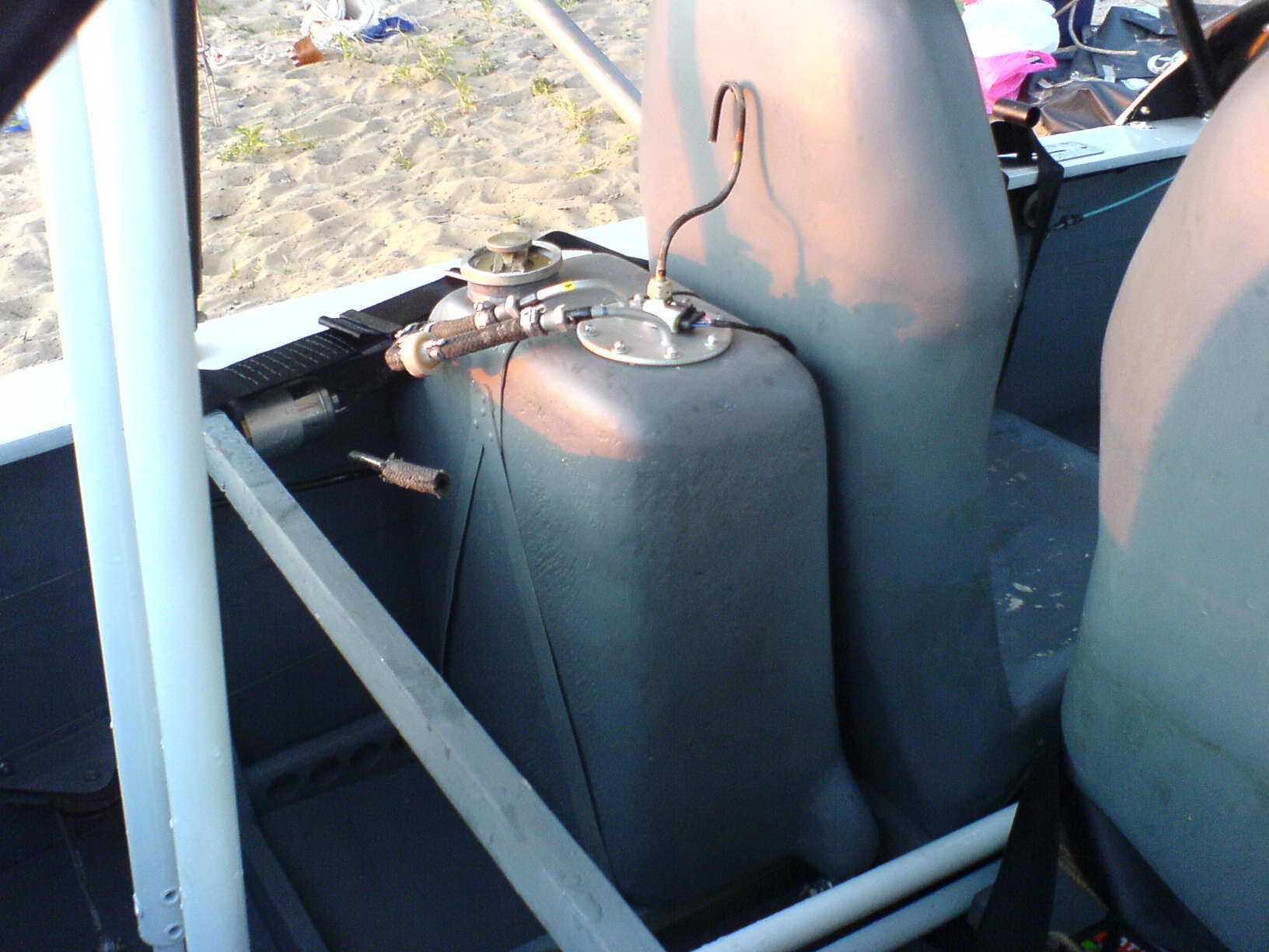

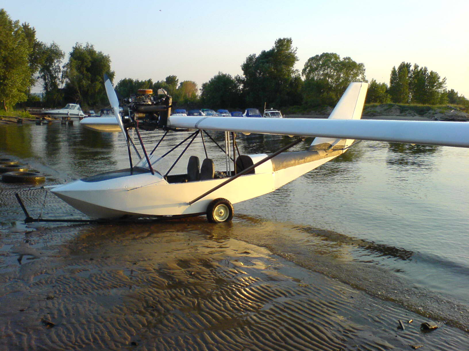

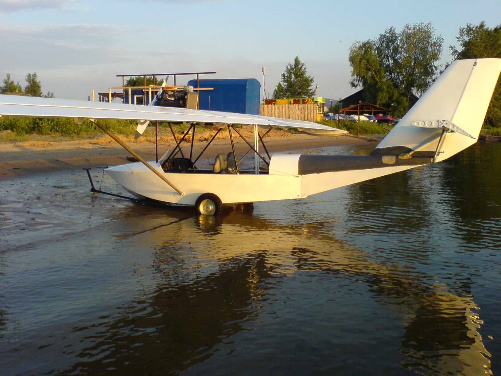

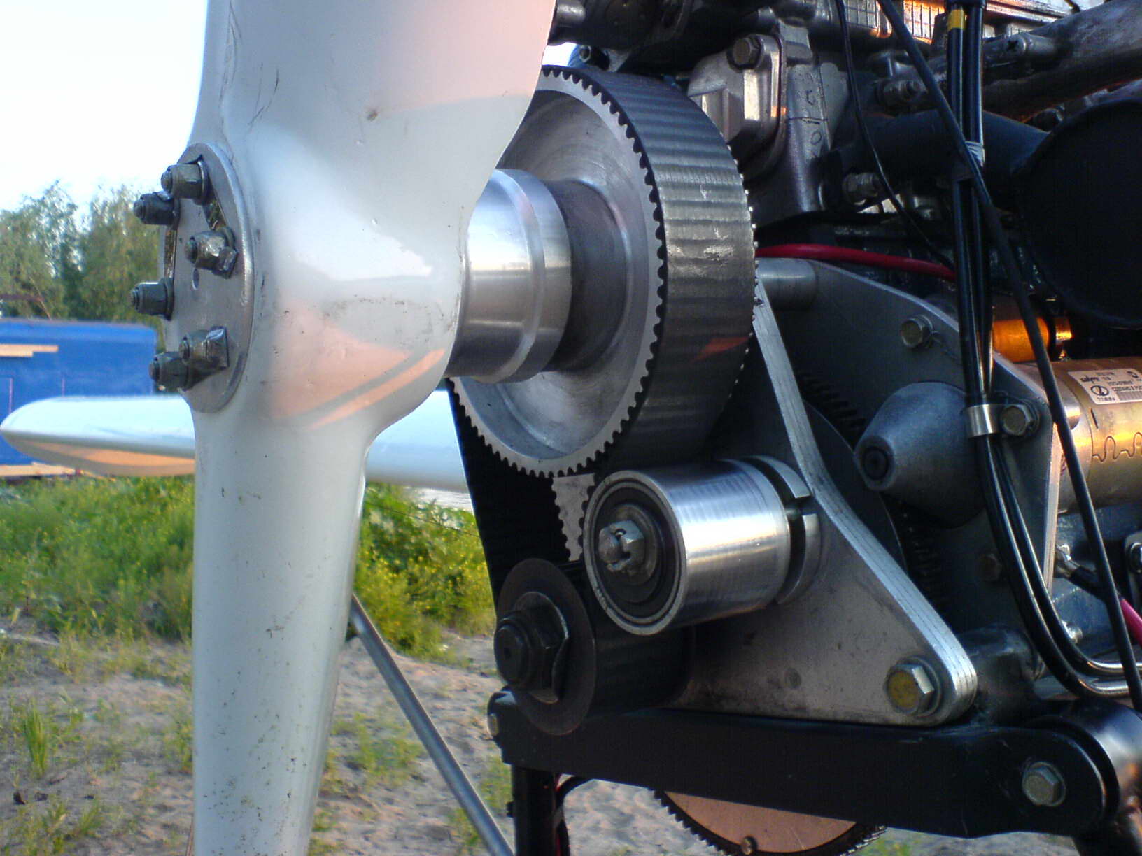

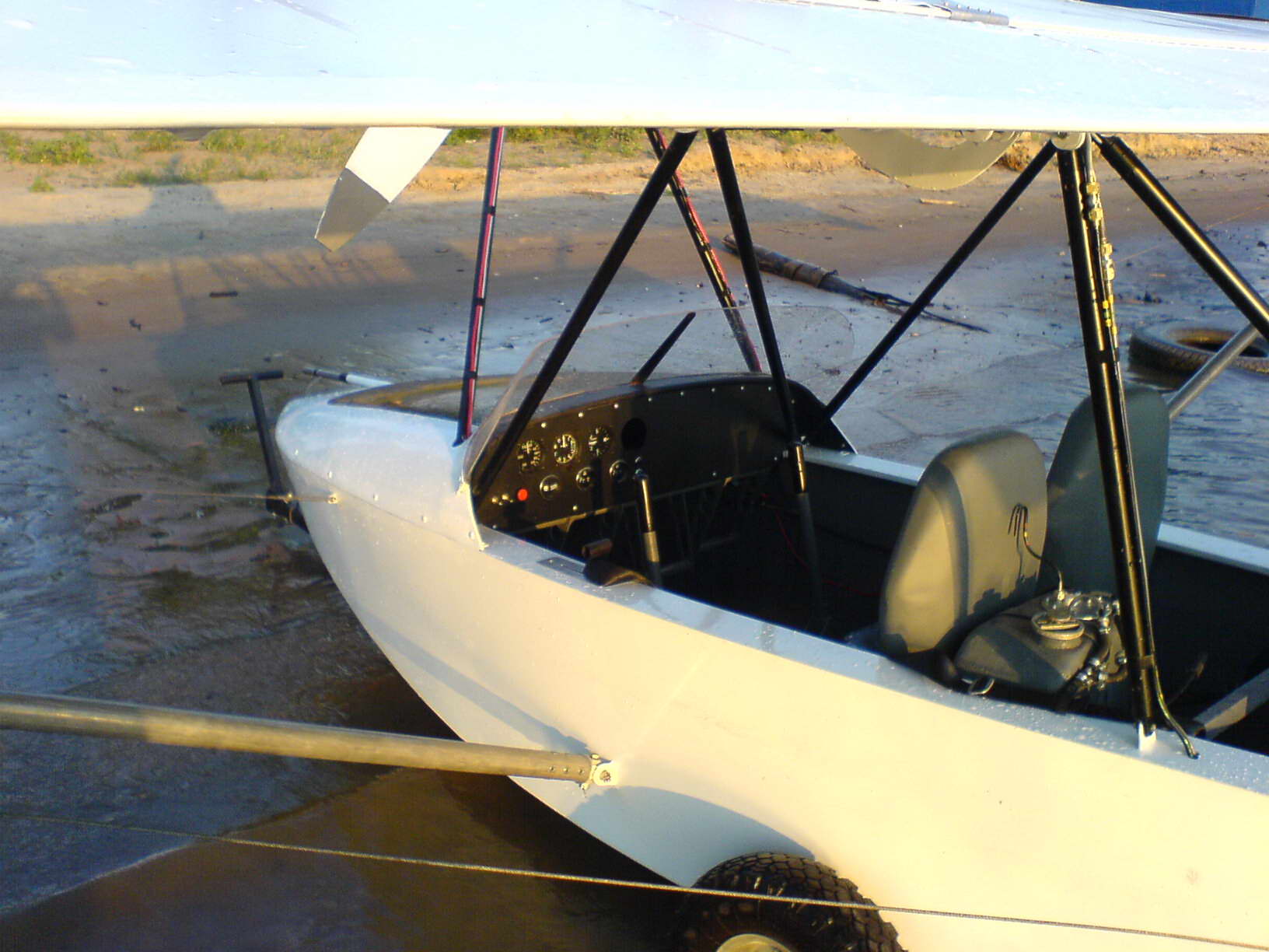

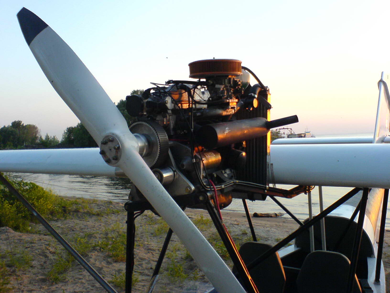

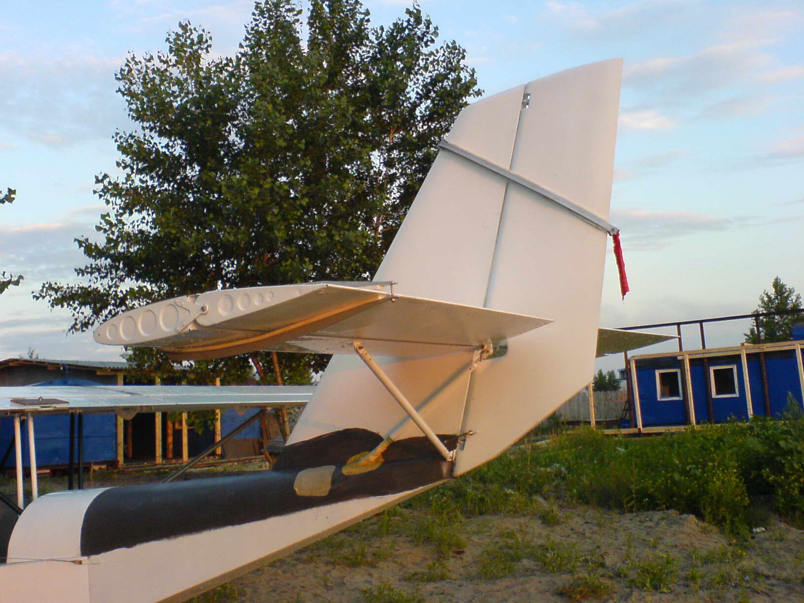

Присутствовал при первом спуске на воду и при первом полёте этого самолёта. Сохранились фото со дня первого полёта, решил разместить в память о хорошем человеке, да и общественности возможно интересно будет...
    209,4 КБ · Просмотры: 245
    187,9 КБ · Просмотры: 240
    147,3 КБ · Просмотры: 237
Ещё...
    150,5 КБ · Просмотры: 239
    224,6 КБ · Просмотры: 251
    228,4 КБ · Просмотры: 220
Ещё...
    159,7 КБ · Просмотры: 228
    152,1 КБ · Просмотры: 224
    198,4 КБ · Просмотры: 230

Видел этот самолет у нового владельца.
Планер сделан добротно. Мотор тяжел.

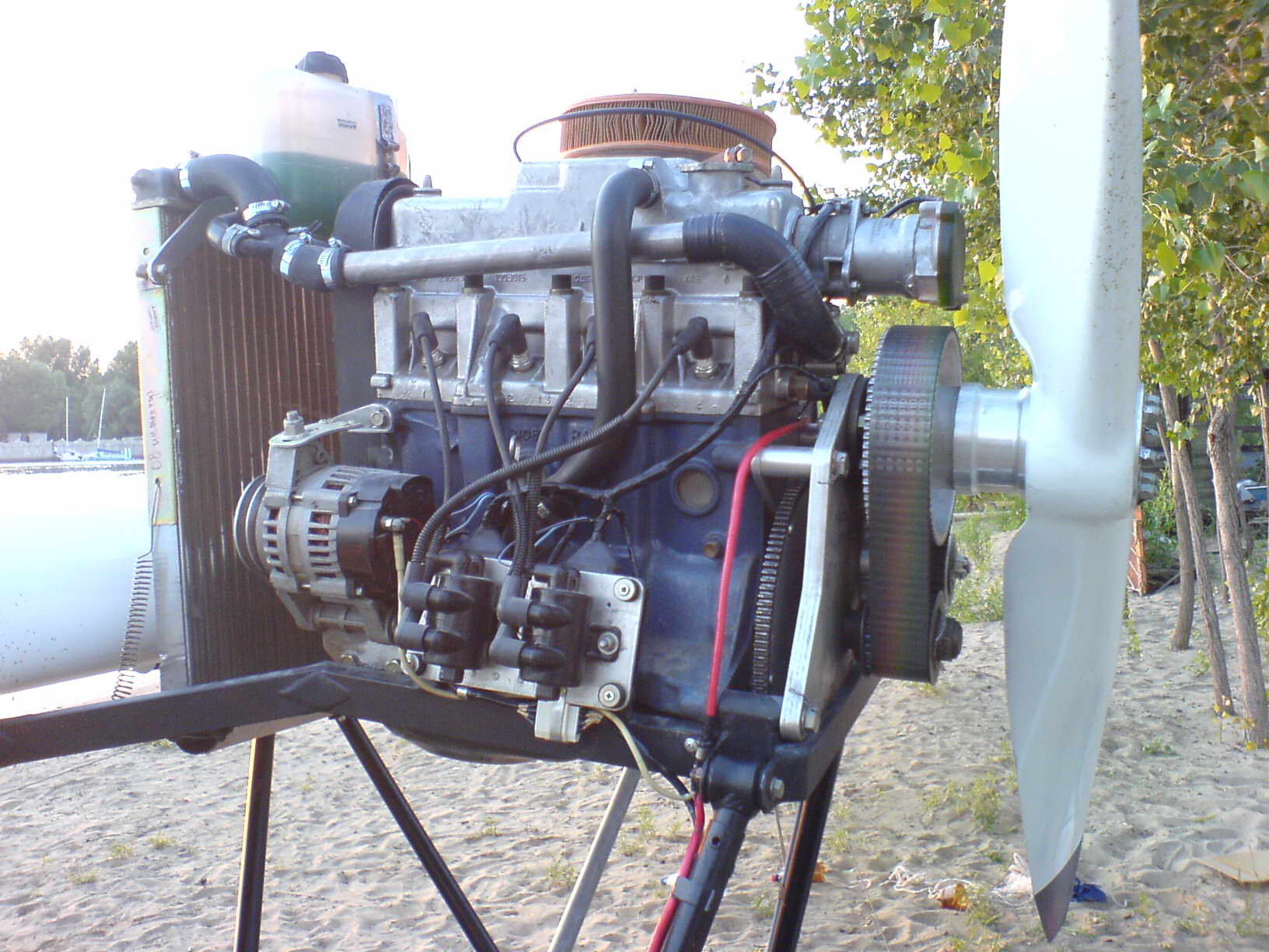

Кстати интересный факт из истории самолёта, к Владимиру он попал на начальной стадии, лодка, хвостовая балка без киля и стабилизатора и крылья необшитые без элеронов, ну и ещё по мелочи и среди прочего алюминиевый блок на 83-й вазовский мотор!!!
какие-то энтузиасты в каком-то вазовском подразделени проявляли такую инициативу и вроде даже стендовые испытания проводили, но потом начальство прикрыло это "безобразие", а отлитые блоки (несколько штук) разошлись по рукам. Разница в весе со штатным конечно очень ощутимая, хотя и литьё грубое было. Не помню, толи он не гильзованый был, то ли под объём 1.3, вообщем неопределённость с результатом использования этого блока сыграла против него.
А вообще по поводу "тяжёлого" двигателя (в кавычках потому как всё относительно), вопрос спорный...
Для самолёта тяжеловат , конечно..У меня серийный карбюраторный 21083 -й при +20[sup]о[/sup]С показал 170 - 180 кгс тяги на стопе при п=5200 об/мин , что около 2.5  кгс/л.с. ,- результат ,скажем, неплохой ! Тот же результат покажет и ротакс 582-й , при весе ВМУ 60кг против 120 кг у 83-го , и это ещё при непонятном ресурсе 83-го ! Его примерный  ресурс ещё только предстоит определить, благо что установлен на аэроглиссере.. 😉
Для самолёта тяжеловат , конечно..У меня серийный карбюраторный 21083 -й при +20оС показал 170 - 180 кгс тяги на стопе при п=5200 об/мин , что около 2.5кгс/л.с. ,- результат ,скажем, неплохой ! Тот же результат покажет и ротакс 582-й , при весе ВМУ 60кг против 120 кг у 83-го , и это ещё при непонятном ресурсе 83-го ! Его примерныйресурс ещё только предстоит определить, благо что установлен на аэроглиссере.. Подмигивание
Что же вы себе 582-й на аэроглиссер не поставили?
если будете с 83-им, да ещё и не форсированным(а это всего 70л.с., при возможных 100 с карбюратором и 120 с инжектором при минимальном ущербе для ресурса) обращаться так же бережно как с 582-ым, то долго вам придёться его ресурс определять...
У человека, что построил этот самолёт, все затраты на весь самолёт составили стоимость 582-го(ну грубо так если прикинуть), и в горизонте он летел примерно на 50%  мощности, а двигатель обощёлся в 50 тыс.р. с учётом работы моториста в тюнинговой мастерской.
