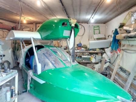

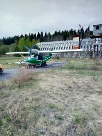

Всем привет! Наконец то дошел ход до гидросамолета, процесс шел медленно так как есть еще три проекта а единомышленников и помощников нет. Итак, самолет готов!

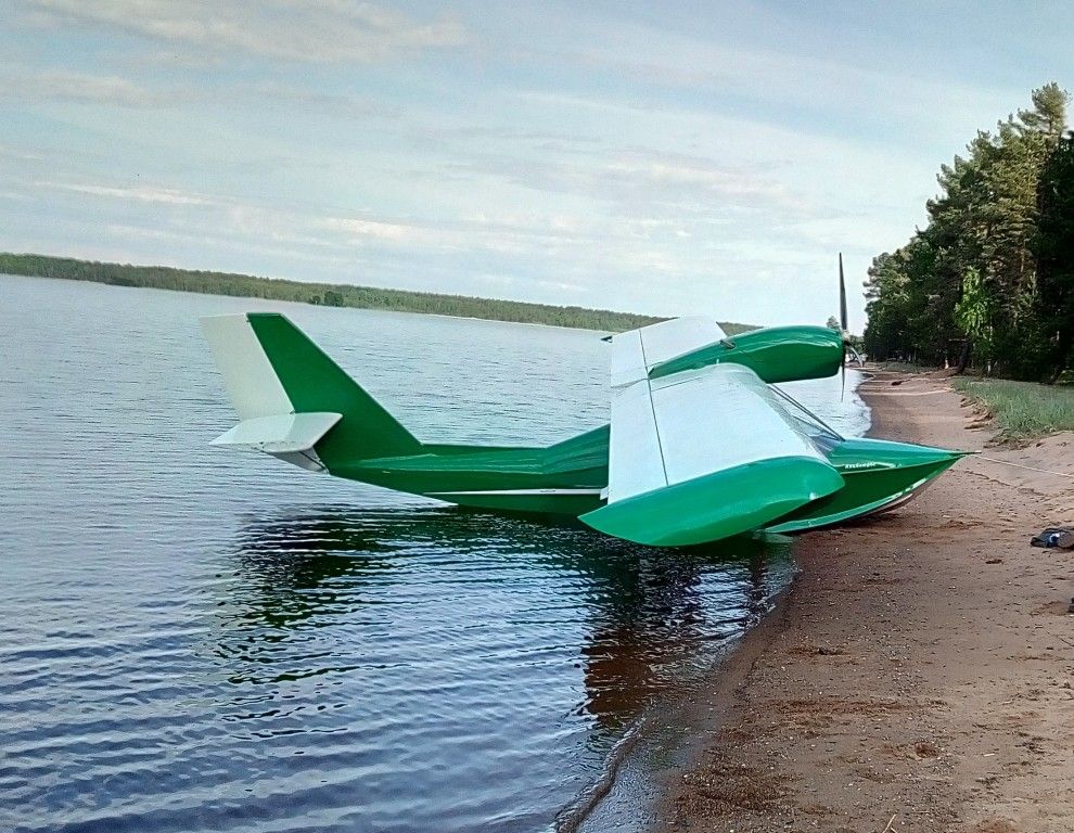

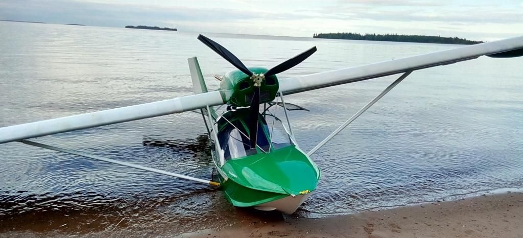

Всем привет! На этих выходных удалось облетать самолет, и перегнать его на постоянное место базирования . Самолетик показал хорошие летные характеристики, видео пока не снимал не до того было.
    167,4 КБ · Просмотры: 297
Предварительно имеем следующие параметры : вес сухой 300 кг, скорость отрыва 60 км.ч ( при загрузке 30 литров топливо , 1 пилот 70 кг ) дистанция взлетная 30 -50 метров. Скорость при оборотах 5000 , 120 км.ч при той же загрузке. Нужно подзагрузить винт. Выход на редан и подьем крыла прост , проблем совсем не возникло, хотя раньше я на лодках этого типа не летал. Есть некоторые затруднения при рулении на малых скоростях с опущеным крылом и боковым ветром более 4 м.с , думаю водный руль упростил бы задачу, но пока установкой его заниматься не буду.

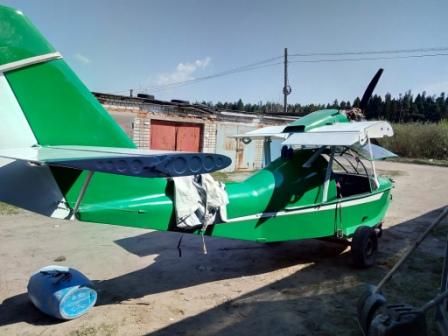

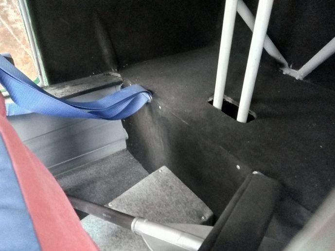

Продолжаю летные испытания, настройки и т.д С видеокамерой  получилась засада, как только начинаю взлет изображение становится мутным.может от тряски , фиг ее знает.

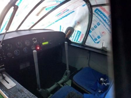

    87,9 КБ · Просмотры: 261
багажный отсек, можно запихать еще одного пассажира, хуинького
    46,4 КБ · Просмотры: 263

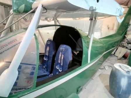

Сейчас доделываю вот этот аппарат, по нему наверное стоит создать отдельную ветку
