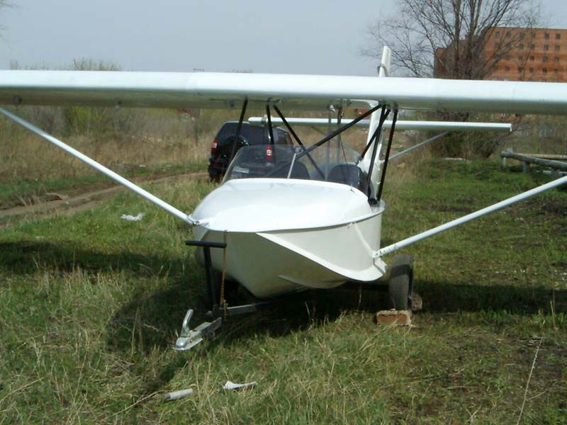

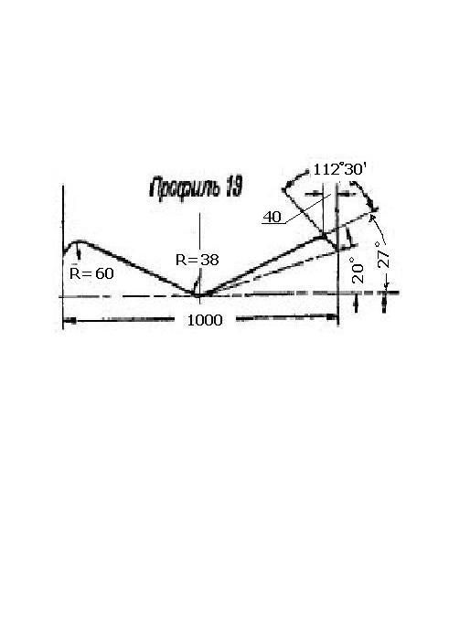

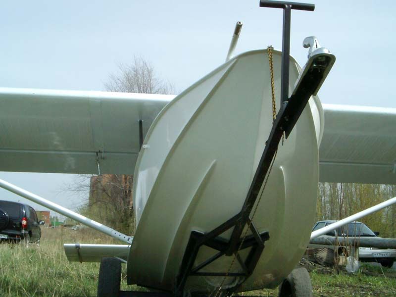

Лодка требует небольшой доработки. Нужно приделать по бокам скулы (брызговики). Иначе у вас при взлёте с воды будет очень много брызг. В результате вы ничего не будете видеть на начальном этапе разгона, да и винт быстро побьёте. Мы себе такие сделали на Че-22 Корвет. Небо и земля (как было и как стало). Прикладываю фотографию со скулами
А про шасси подумайте. Имеет смысл сделать амфибию.

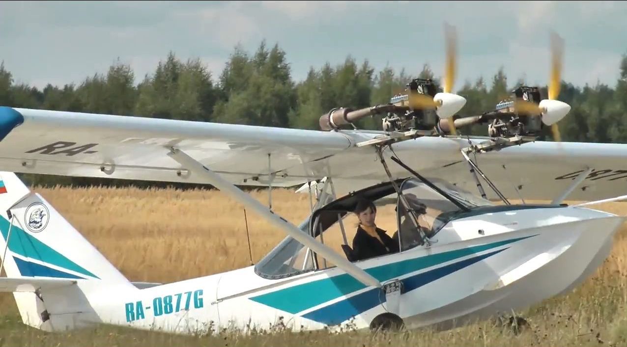

Вот этот же самолёт, в более поздней версии...
Устранено так сказать, Владимир до постройки этого самолёта несколько лет эксплуатировал Че-20, все решения при постройке самолёта основаны на этом опыте, за исключением наверное выбора двигателя, хотя ставилась в том числе задача экономической целесообразности эксплуатации, что в случае двух ротаксов почти не реально, да и просто денег таких у него не было...

А какой у этого самолёта двигатель? И имеется ли название у самого аппарата?

Вода (как и плотный поток воздуха) не любит острых углов! Радиусов "загиба" скулы нет - поток воды тормозиться на острых углах, а не перенаправляется вниз. Как и у продольного редана. Кромка борт-капот и далее тоже выполнен для создания вихрей которые не используются, а тормозят в полете.
Особенно нос, передняя часть.
Кроме свежего белого цвета ничего не радует...
Хотя, все аккуратненько 🙂

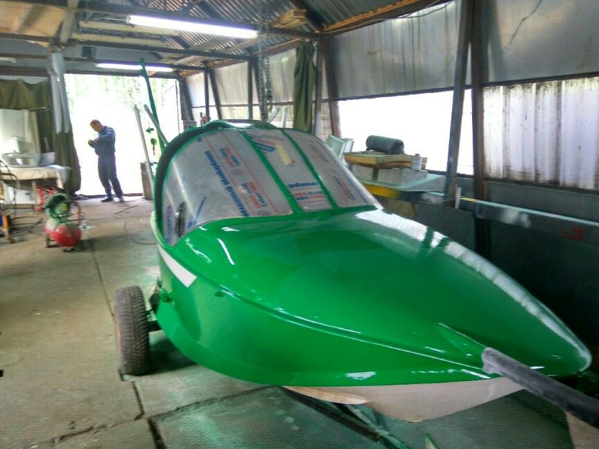

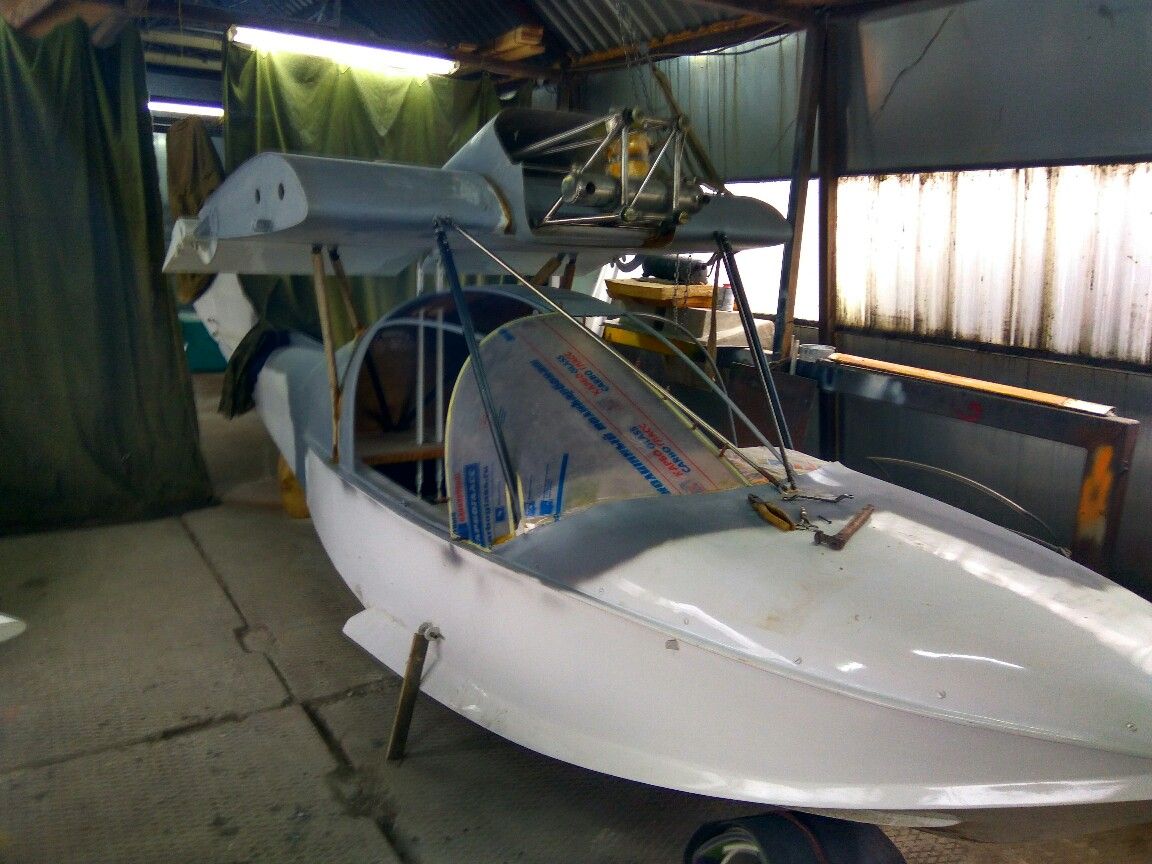

Теперь он выглядит вот так
    148,6 КБ · Просмотры: 280
Двигатель ротакс 912, хвостовая часть вклеена на всегда, сделана кабина, багажник, капоты двигателя. Переделан центроплан, вставлены баки 2по 35.

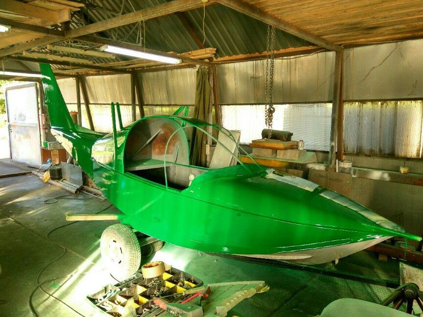

Смотрю тема ни кому не интересна.
    89,6 КБ · Просмотры: 330
И напрасно.
Тема очень интересна,продолжай дальше.
Решения по переделки интересы,я бы убрал ступеньку между капотом и лодкой(я убрал и +5км.ч.) Это раз,далее выкладывай
больше информации.С весом не увлекайся-350кг. это хорошо,дальше в * МИНУС*.
В виду того что СУ ВАЗ весил 150 кг, думаю со всеми моими доработками тяжелее он не станет . Шасси решил пока не делать, не вижу надобности . Продолжу после отпуска.
