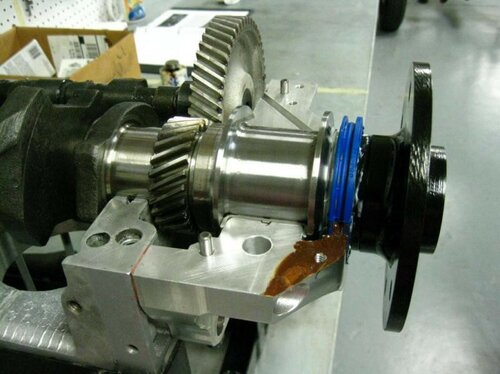

Я вот на фото заметил что фланец на коленвале не является частью колевала а отдельная деталь. Как он там держится? Не может между ним и валом давить масло? Там еше и шпоночный паз есть. Это еще одна дыра. На него при гонке двигателя что нибудь ставится? Сюда надо прикручивать глухую крышку с уплотнением по периметру.
поиск06,Вы правы,через шпоночный паз видимо и выходит.

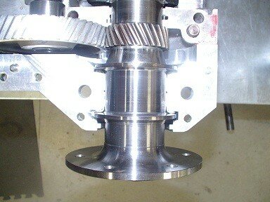

И пошли доработки.

Кстати да🙁 Значит фланец должен чем-то очень серьезно к колену притягиваться. Без серьезного обжатия шпонка просто не выдержит и разобьет пазы, что само по себе гораздо страшнее, чем подтекание масла по валу. А для устранеиния течи достаточно будет на торцевые поверхности шестерни привода ГРМ нанести герметик. Когда пакет из шестерни и фланца зажмется - пути для выхода масла не останется.
Там посадка на шпонку. Снять большая проблема, сидит туго, запрессовано на заводе. Через нее не течет, точно.
пост#22 Это доработка называется 5th beraring.
пост#23 первое фото без нее, второе фото - с ней
Назначение - снять нагрузку с кв, изгибающую, для сохранения КВ от ломания (были прецеденты) а так же от разбивания коренного вкладыша. Ведь 4й вкладыш не приспособлен для этого. На лайках удлиненный КВ и дополнительный широкий вкладыш есть именно для этих целей.

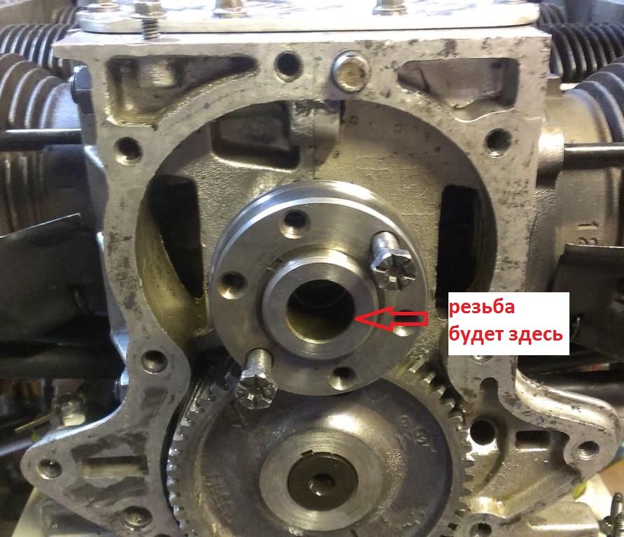

Чтобы винт не отлетел вместе с фланцем, делается т.н. вал безопасности как на втором фото поста 23. Накручивается резьба в КВ, вытачивается вал с резьбой. Тянущие нагрузки винта и компенсируются этим валом. Винт держится именно на нем а не на винтах шкива.

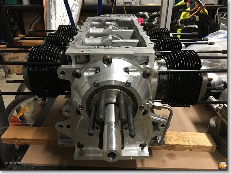

Но это у них. я планирую разработать некий опорный узел, который будет компенсировать все паразитные нагрузки. Т.е. колено должно только крутиться а все остальные нагрузки будут передаваться на блок двигателя.
    98,6 КБ · Просмотры: 159
Подскажите, если знаете, на фото которые я нашел в сети старый вариант доработки мотора Chevrolet Corvair, или это альтернативный вариант ?
Это скорее новый вариант доработки 5го подшипника (дословный перевод)
Фланец винта удаляется а на его место устанавливается новый вал. Он является продолжением КВ. Далее фрезеруется корпус с посадочным под вкладыш от а/м форд, 5.7л. Я купил от Крайслера, характеристики те же. От маслофильтра ведется масляная магистраль к вкладышу. Сброс масла самотеком к шкивам распред и КВ. Далее устанавливается разрезной сальник и корпус собирается. Центруется уже весь корпус и тут слабое звено. Вывести нужно в сотки. После центровки в корпус и блок забивают штифты и вся конструкция притягивается болтами. В результате получаем принцип лайкоминга с удлиненным КВ и мощным опорным вкладышем. Тянущие нагрузки здесь компенсируются особенностями вкладыша имеющего боковые бортики. Ресурс не большой но при своевременной замене конструкция довольно надежна. Я разработал аналог, есть чертежи но найти грамотного исполнителя так и не смог. Господа металлисты, если у вас имеется возможность и хорошее оборудование, готов сделать заказ на узел. Условие - разумные деньги. В пределах 30т.р. Реклама вашей компании будет нанесена на капот самолета.
