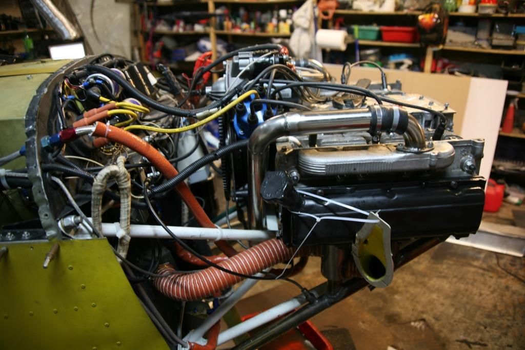

Corvair Engine у нас
Конечно не корвейр, но...

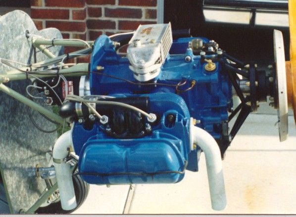

А вот это Корвейр. Очень изящное исполнение. Главное - работает зараза. ;D

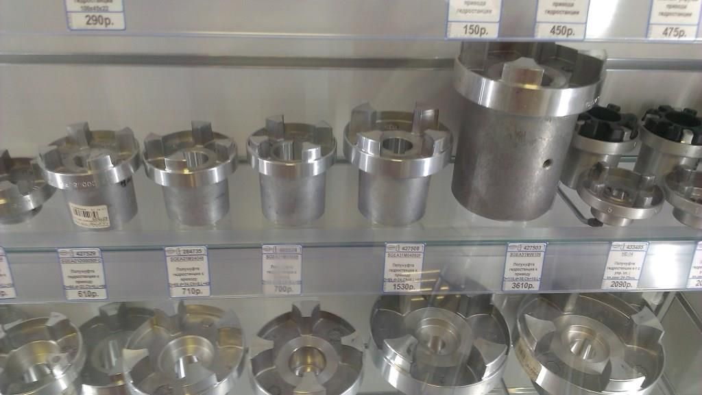

Именно! нужно подобрать типоразмер и эластичный элемент. В крайнем случае, буду ставить от кардана, благо валяется купленный.

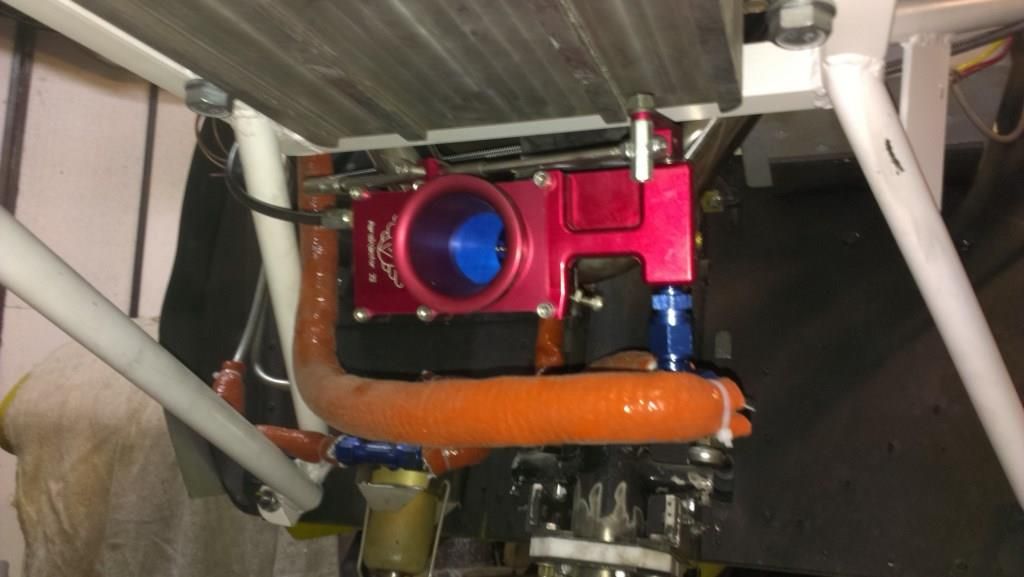

Кстати, замучился карб регулировать. На холодную не заведешь, на горячую обороты плавают...Беда

Место у вас хорошее для карбюратора. И наклон...
А чем плохо? Не подумайте, я действительно спрашиваю, очень интересно мнение со стороны.

А по карбюратору... Читал я про него. Честно - не впечатлил. Два органа управления - заслонка и топливный корректор. Ломаться, конечно, нечему, но и согласовывать взаимное положение заслонки и корректора надо врукопашную.
С винтом(нагрузкой), кстати, должно лучше получаться с ним управляться.

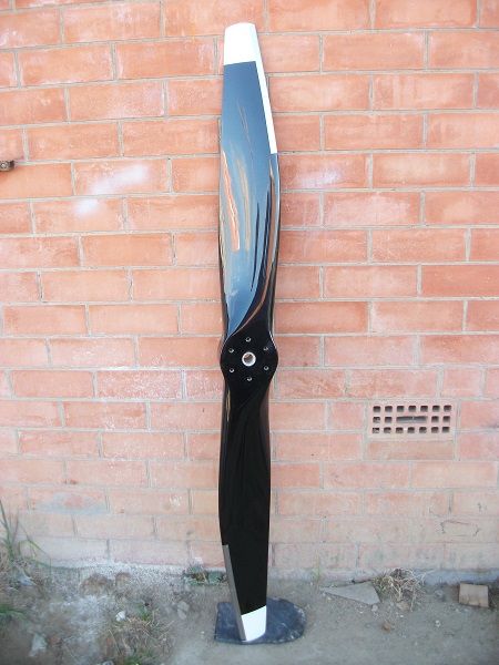

Опять же, винт, в этом случае, нужен максимально легкий ( с малым моментом инерции), деревянный моноблок, думается.
Винт есть, именно моноблок. Только насчет легкости, не сказал бы. При моих оборотах, диаметр больше полутора метров риск большой

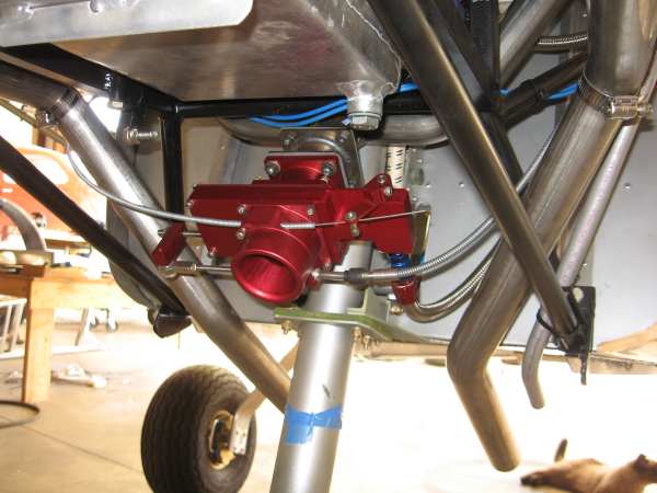

Мой карб.

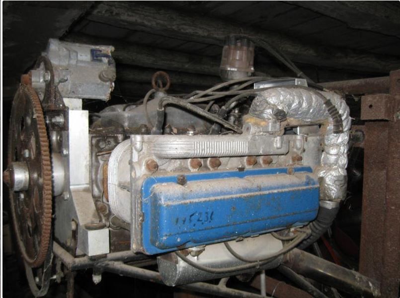

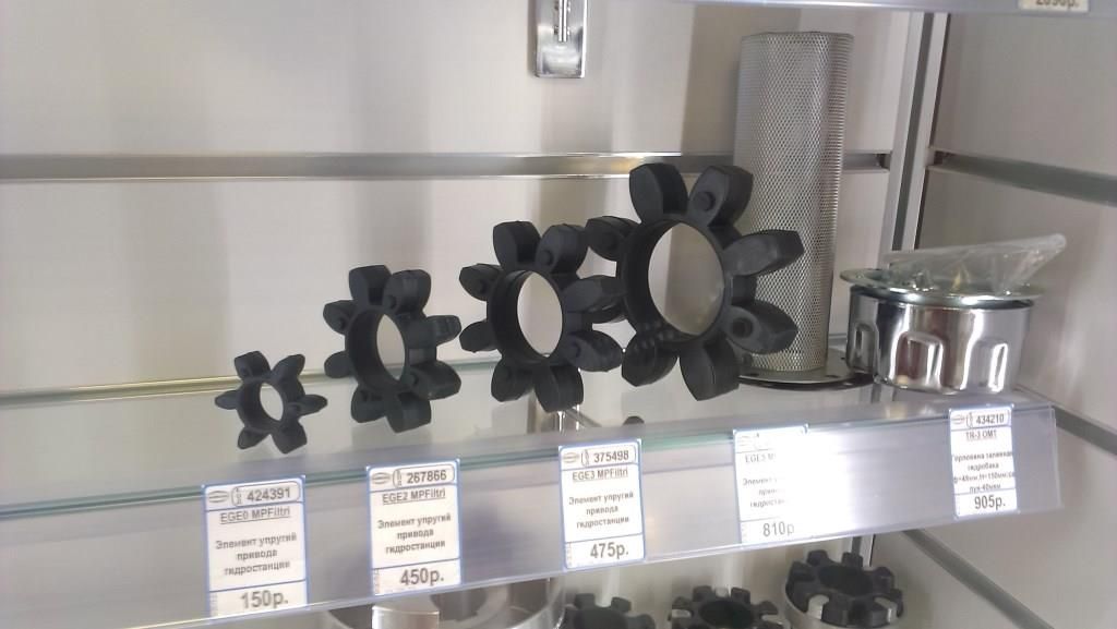

Фото демпферов, видел на МКАДе в Железяке.

Ну вот, все и не так плохо, оказывается! И маховик, какой-никакой, нашелся! 🙂
  По карбу, думка такая... Системы холостого хода в нем, помнится, нет. Только главная дозирующая. А без нагрузки, заслонка прикрыта сильно, нормального смесеобразования не получается. Ну и трубы длиннющие и без подогрева свою лепту могут вносить.

В приводе блока резервных генераторов ГМ подобные демпферы стоят.  😉
Но, там мотор 12 цилиндров. И, как я уже говорил, условия работы иные. Хотя...дизель...и максимальная мощность, через этот демпфер передаваемая, около 50 киловатт, если мне память не изменяет...
Кстати, влияние трубопроводов легко проверить установив карбюратор сверху. Над мотором. Патрубки намного короче станут. Разница, если будет, будет видна сразу. Только, не забывать кран топливный закрывать, дабы мотор бензином не поливать.

Там такая тяга всасывания, сектор газа передвинуть не могу. Заслонка прилипает...Жесть какая то. Aeroconversion даже бюллетени три штуки выпустило по этому поводу.
Насчет нагрева - минут через 5 впускной коллектор нагревается до 40-50гр. Кроме этого, конструктивно в карб идет теплый воздух от маслорадиатора.
