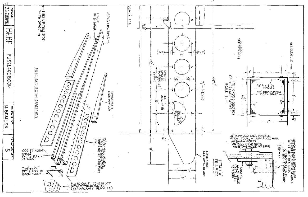

Cтрою простенький самолётик.
Простите, что влезаю в вашу тему. Писать категорически, что фанеру на лонжероне надо только под 45 градусов располагать, не стоит. Достаточно почитать классический справочник под ред. Поликарпова "Конструкции самолетов" примерно 1938 года. Там русским по белому написано, что лучше под 45, но из экономических соображений делают и вдоль размаха. Просто надо пересчитать стенку. На легком самолете это даст килограмма 2-3 лишнего веса, что не смертельно. К тому же никому в голову не придет обшивать, например, фюзеляж, фанерой под 45. Все не задумываясь кладут лист вдоль. А ведь фюз - это тот же лонжерон!
и я того-же мнения.тоже читал об этом.фанера держит под 45 градусов - 4 кг\мм2 а вдоль и поперёк волокон 2кг\мм2. если под 45град потребная толшина 0.3мм то вдоль слоев будет 0.6мм. а имеем 1мм.запас всёравно есть.можно стенку после приклейки пропитать горячей эпоксидкой чтобы волокна проклеились между собой,что тоже несколько повысит прочность. или положить один слой стеклоткани.но думаю это лишнее.
товарищ gdorman, я и открыл эту тему чтобы выслушать ваши советы и определиться с дальнейшей постройкой.так-что влазьте пожалуйста,все кто может чем-то помочь.

в тех чертежах я подсмотрел конструкцию балки фюзеляжа и оперения.всё остальное своё. резмеры тоже все изменены.

На счет цельной доски, уменьшать ширину полок не предполагается, а делать как есть, с «заполнителем» из дерева. Можно ещё стенку из 3мм фанеры сделать, ее проще достать и дешевле она раза в 4, но трудоемкость обычного, а вес не сильно меньше цельного.
Аккуратно получается, по модельному!
у меня сечение полок 25\20 и 14\20. вес полок 930г и 450. вес лонжерона со стенкой из 1мм фанеры около 3 - 3.2 кг.передний и около 2.5 задний. цельный лонжерон должен быть других размеров.если сделать такого сечения как коробчатый то вес будет около 8 - 8.5 кг и огромная прочность. если я не ошибся в рвсчёте то толшина сплошного лонжерона при высоте 180мм должна быть всего 6 мм.и вес его составит 2.5 - 3кг.
Хорда крыла 1200мм. 16 % профиль на подкосном крыле-не нужен. 12 % Р2  надо.
На одни случай посчитаю, как две доски. На максимальную подъмную силу крыла с приложением 0.25 хорды(  Сm мах/Cу мах равно примерно 0.25 ) . Расчет на +6/-6 . Крыло условно 30 кг, вес взл 250кг.
220х6/9=147кгм.
Первый лонжерон расположен на 10 % хорды (120мм от передней кромки )
второй лонжерон расположен на 66%( в 800мм от передней кромки)
0.25 хорды =300мм

снова всё сходится к одному,надо новые нервюры и новую доску на ложероны :-[. хотя на это крыло уже всё готово. проще тогда его сделать,испытать и если что нетак сделать новое.
  bazilio раз такое дело,не слижком ли серьёзный аппарат вы выбрали для первенца? я сам, видете с каких городушек начинаю. всё для получения необходимого опыта и знаний.потом уже буду делать что-то по солиднее.
