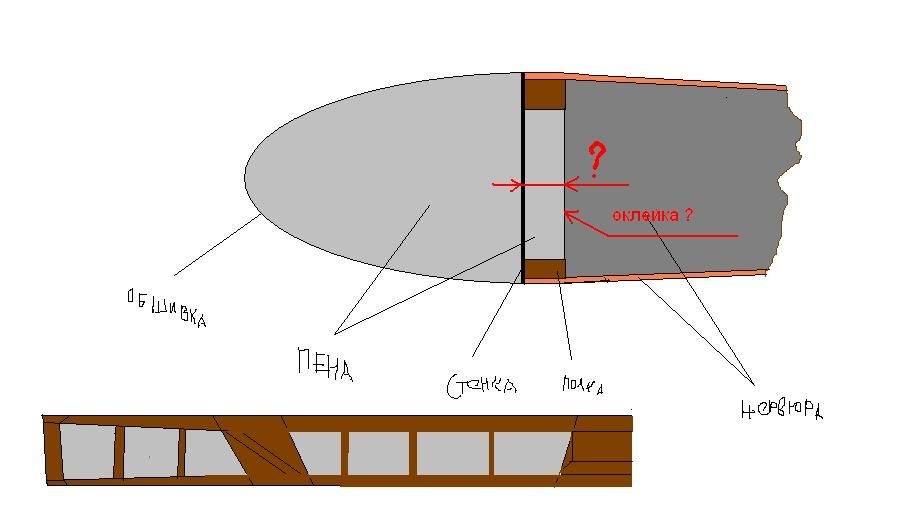

вот так хочу
    4,7 КБ · Просмотры: 196
можно.но с таким лонжем врятли получится спать спокойно.очень редкая конструкция.склейка встык малонадёжна.надо косынки городить.
Считаю, стенка 0,4мм стеклопластика из 4 слоев, зажатая с обеих сторон пенопластом, будет прекрасную устойчивость иметь. Тут главное, обеспечить приклейку без пузырей с обеих сторон - и к лонжерону, и к лобику. Мои вопросы на картинке. Если размер "?" меньше 20мм и пенопласт шариковый, то оклейку указанной поверхности можно сделать хоть х/б тканью, ее для устойчивости уже хватит.
