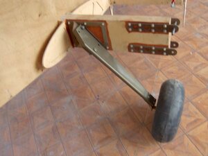

Пришло время и мне согнуть, толщина 15мм Д-16т, 8 часов плодотворного труда и кондуктор был сделан и ресора загнута.Домкрат 3 тонный совковый, когда начал гнуть думал будет трещать разваливаться а нет на удивление все прошло тихо и спокойно, проверено схема работает

airborn  -  вы  изготовили  не  рессору.
Вы  вместо  -  практически  полуэлептической  рессоры  -  изготовили  даже  не  2  четвертьэллиптические  -  а  две  курьих  лапки.
У  оригинальной  рессоры  работает  середина.
А  куриные  лапки  отлетят  при  первой  грубой  посадке.
Рессора  от  Зодиака  (  и  иные  подобные )  пружинит  в  основном  не  ногами  а  серединой...

Если вы не владеете вопросом не стоит так высказываться, на как вы говорите курьих лапках летает много проектов и не отваливаются учите мат. часть перед тем как флудить.

Показанный  /airborn/ способ  изгиба  дюралевых  заготовок  бесспорно  работает.
Формально  ответ  про  изгиб  -  соответствует  обсуждаемой  теме.
И  щасси  из  двух  половинок  будет  работоспособно  в  идеальных  условиях.
Только  хотелось  бы  знать  -  насколько  шасси  из  двух  половинок  слабее  настоящей  рессоры ?
При  том  что  рессоры  -  уже  многое  попробовали  сломать  -  и  им  удалось  это  сделать.
Причём  ломали  и  алюминиевые  и  пластиковые  и  американские  и  самодельные....  И  не  при  падении  а  просто  при  некотором  количестве  посадок  на  грунт.

kvadratov не может быть щасси  из  двух  половинок  будет  работоспособно  в  ИДЕАЛЬНЫХ УСЛОВИЯХ (чуть выше оно оторвалось бы). Это заявляем  мы которые  по всему СНГ строим 1-2 самолета (СЛА) в год и имеем богатый многолетний опыт использывания РМЗ и Вихрей и т.д., а буржуи лохи, строят побольше летают тоже и ихнии решения это лоховство.Спорить по поводу что лучше не буду глупо, но Вам не стоит делать скорополительные выводы имея только свое личное мнение. :IMHO

Вот так работает эта рессора, впрочем аналогично будет работать и цельная. И если  цельную жестко закрепить, то середина не будет так играть как представлено на видео выше.

Зачемже  цельную  рессору  закреплять  жёстко ?
Её  ИМХО  обычно  закрепляют  так  -  чтобы  её  средняя  часть  могла  работать - и  на  этом  выигрывают  некоторое  количество  энергоёмкости  подвески.
