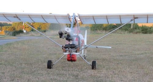

Отошли от тандемной схемы.  Но раздельное управление углом атаки консолей вместоэлеронов оригинально!
При этом есть РН и РВ. Из металлических профилей должно вписаться в 115кг

Вот что только что по почте получил -

Симпатично выглядит. Честно обьявляют, что по мотивам Аффордаплана. Но, честно говоря как-то сомневаюсь насколько в данном случае оправданы цельноповоротные консоли... Да и дыра между ними несколько напрягает.
Это подвесной топливный бак,им удобно центровку настраивать,что косаемо маленьких самолётов ,французы впереди планеты всей.
Такой бак вряд ли позволит пилоту выполнить грубую посадку,полезно. Ну а если хорошо приложить низкоплан с баками в крыле-повезёт везучему.
Зато гладкое, цельное и лёгкое крыло и всего два шарнира на консоль! А дыру можно и закрыть. И тем не менее летает ведь! Если киты делают. Размах какой интересно?
...Зато на малой скорости, дав ручку по крену, получаете срыв на противоположной ходу РУС консоли, крен в противоположную желаемой, сторону - и,- очень возможно, штопор.
Да, вот что значит профессиональный взгляд! Как то об этом даже не подумалось!
Ещё раз убеждаешься, как новизна в этой области опасна! :STUPID
Владимир Павлович, а как на счет цельноповоротного РВ? Чем это может быть чревато на СЛА?
Самолет с ЦПГО оказывается более чувствительным по продольному каналу; к тому же, при брошенной ручке он становится продольно неустойчивым, так как оперение флюгирует - для исключения этого фактора на ЦПГО ставят поверхность типа триммера, но работающую противоположным образом: при отклонении руля от нейтрали эта поверхность отклоняется в сторону, возвращающую руль на место.
А консоли-элероны применяются и на французском биплане "Мистраль",но там они меньше верхнего крыла,возможно это "подстраховывает" на малой скорости....А ещё Spratt103 вспомнил)))
Владимир Павлович, а не подскажете ли, сколько процентов от хорды ЦПГО нужно делать эту стабилизирующую поверхность, и как её ставить, по всему размаху, или достаточно консолей, или центральной части крыла?
Это, на самом деле,зависит от конкретного самолета и его аэродинамических и массово-инерционных характеристик - поэтому четких рекомендаций дать невозможно: кроме запрашиваемых хорды и размаха поверхностей потребуется еще выбрать передаточное число между отклонением руля и отклонения стабилизатора этого руля. Навскидку можно предложить хорду процентов 10...15 от хорды ЦПГО, а угол отклонения от хорды ЦПГО равным углу его отклонения от нейтрали при размахе процентов 70 от общего - но так, или иначе, надо сделать регулировку передаточного, т.к. подбирать все равно придется на испытаниях.
