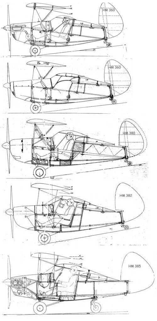

Написал дистрибъютерам по поводу покупки полных чертежей Поучел - пока молчат.  🙁  Я вот что подумал - у меня есть чертежи "Блохи" HM-293 - чертежи полные (и металл и дерево) - скачаны вполне легально с официального сайта "Блохоманов". Поучел - таже "Блохо", только адаптированная под алюминий. Есть какие-то чертежи других ультралайтов. Можно попытаться взять оттуда решения - это я к тому, чтобы попытаться обойти проблемму расчета - габариты, скорости и нагрузки у аппаратов примерно одинаковые, следовательно можно почти напрямую брать с аналогов материал, его толщину и конструкцию. Ну как-то так...
Да, только так и надо поступить. Решения провереные, материалы тоже. И вообще думаю, что не следует идти по пути примитивизма и упрощения. Всё таки более менее закрытая кабина, и капотирование мотора лучше ,и с точки зрения аэродинамики, и с точки зрения комфорта.

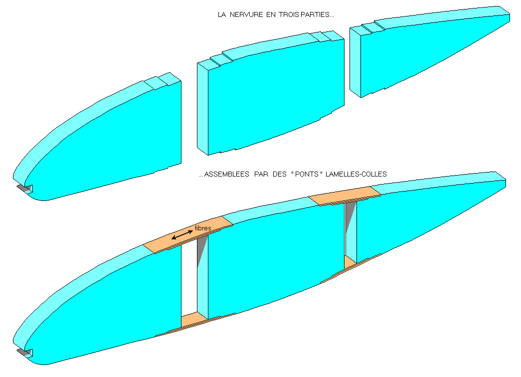

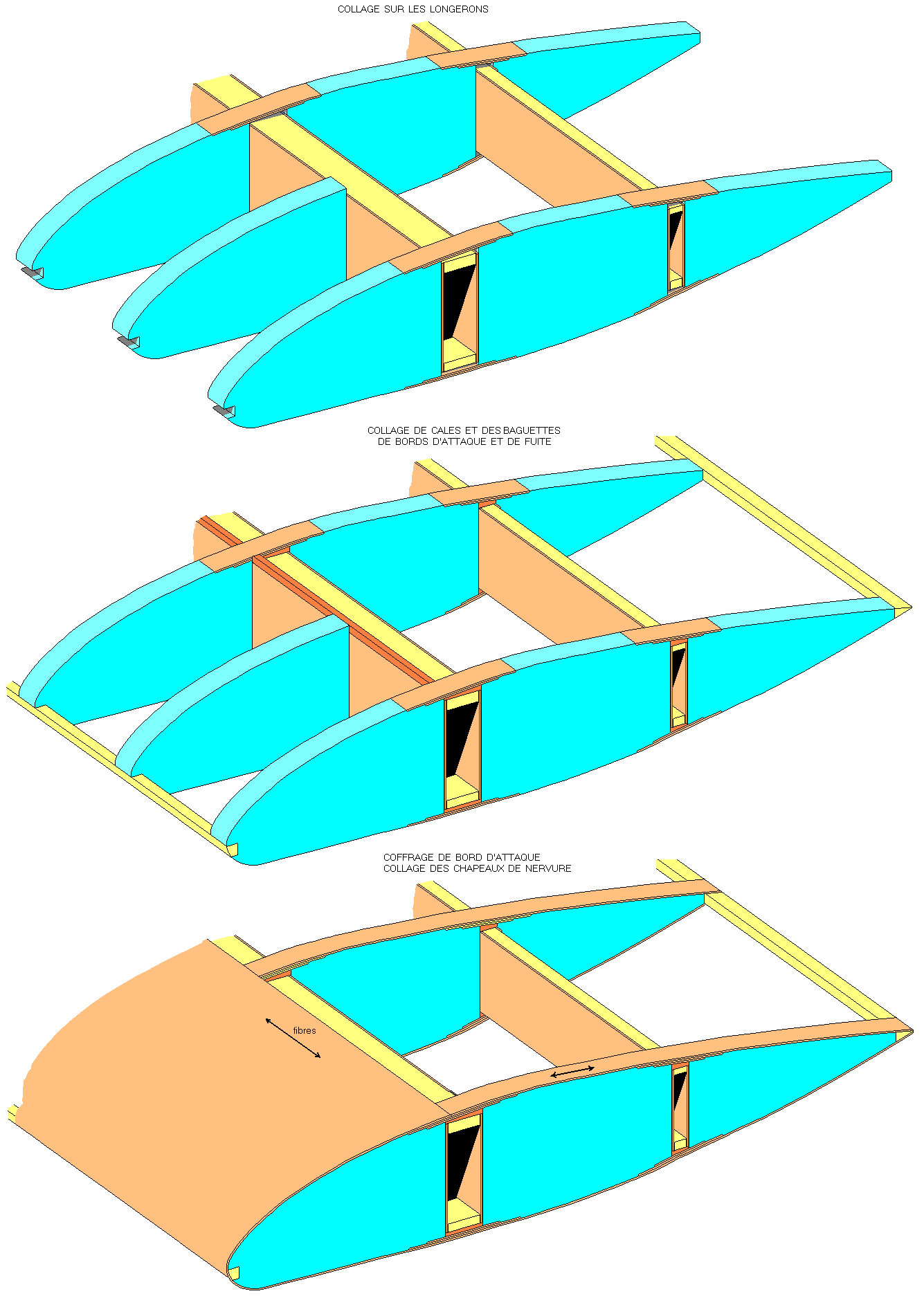

Вот вариант изготовления нервюр крыла из экструдированого пенопласта.
    13,9 КБ · Просмотры: 470
У самолета на фотографии крыло как раз из лестниц, но он тяжелее 115 кг.
Про крыло из лестницы это я спрашивал. А что, сильно тяжелее? Просто лестница привлекла своей законченностью - надел на неё нервюры, обтянул - и крыло готово. А для облегчения половину ступенек можно удалить.  🙂 И нервюры там не из кусочков, как на картинке уважаемого argentavis, а цельные, с пропилом посередине для ступеньки.

"НБ" в варианте HM-14/360 - по сути это "новое прочтение" HM-360 - за основу взята книга о HM-14 в которую авторами http://www.flyingflea.com.ar/home/traditional-fforg-menu-1/hm-14-360 внесены изменения, устраняющий недостатки 14-й модели:
Да, действительно, внесены значительные изменения! Увеличена на 100мм хорда крыльев и их размах. Высота лонжерона увеличена на 30мм, а высота полок лонжеронов увеличена вдвое. Крылья установлены без перекрытия в плане и как следствие длина фюза увеличена на 600мм против НМ-290. Это конечно совсем другой самолёт. Конечно устранены по видимому некоторые недостатки, повышена надёжность самолёта, но масса очевидно так же значительно увеличена, и всё таки все недостатки устранить невозможно, так как не пределов для совершенства. 🙂

Во всяком случае система управления в HM-14/360 выполнена более грамотно в сравнении с Поучел. И более понятно и детально чем в исходных эскизах...
