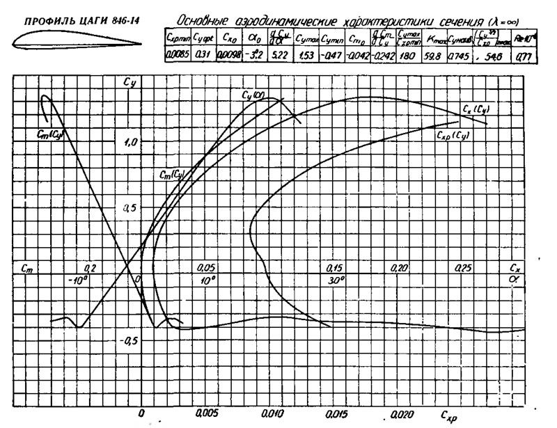

Денис, Вы рекомендуете Cymax не менее 1,52
По тем данным, что есть у меня в книгах:
USA-35B  Сумах=1,38
НАСА 4412   Сумах=1,39
Clark – Y не смог найти...
А вот профиль ЦАГИ 846-14 похоже на то что нужно... Но Вы говорите, что 14% профиль рассматривать нельзя.
Что делать?  :-/
Умчался по делам.  Вечером, буду мудрить...
    130,8 КБ · Просмотры: 241
Насколько я понимаю, в выкладках Denisa используется понятие  Су макс крыла. Так что ...
Данные, которые Вы нашли по USA-35B и 4412  некорректны.
Обратите внимание на поляру профильного сопротивления Cxp(Cy) профиля ЦАГИ 846-14.  Минимум Схр приходится на Су=0.3, а при Су=0.9 (наша область интереса) Схр удваивается.
Минимальный Сумах=1.52 должен принадлежать целому самолету, а не чистому профилю при бесконечном удлинении.
...14% толстовато.
А почему некорректны?? Это при Re 1.5е6.
Kmax = 1/2  *  (Pi * E * Lambda / Cx0)
Наверное, еще корень надо? Тогда получается наивыгоднейшая скорость 82 км/ч, а запас по скорости сваливания на чистом крыле будет  1.18 или 7 узлов. Почему бы не оставить Р-2-12, только чуть укоротить крыло?
Да, корень забыл.
те данные некорректны по ряду причин. 1. Эквивалентное Re с учетом начальной турбулентности в трубе, 2. учет граничных эффектов, 3. учет формы модели крыла в плане.
Всегда лучше пользоваться данными  испытаний натурных самолетов с таким же профилем, если они известны, надежны и обладают достаточной полнотой. Наилучшим источником таких данных является РЛЭ.
