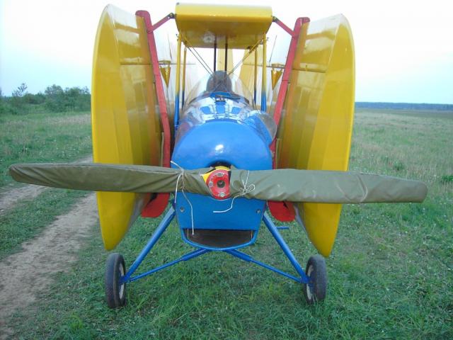

Здрасьте.
Я тут, вот чего подумал, скажу может полезно кому будет...
Вот если затеять такую тусьню с самолётами, ягнятами и бухлом... вообще-то, как по мне, вещи не совместимые. Варенье отдельно, мухи отдельно! :IMHO
Тем не менее, получается, что съезжаться, может в разные места надо будет, авиетки свои стало быть за собой тягать придётся, значит крылья надо складывающиеся, лучше быстроскладывающиеся и так что-бы в одиночку, без проблем, а возить лучше на платформочке, а еще лучше в закрытом трейлере, но об этом тут отдельные ветки уже были...
Так, мысли вслух... :🙂

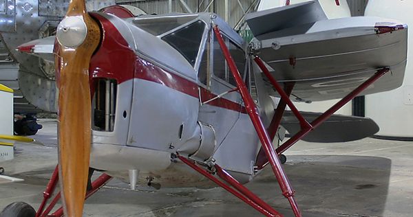

Нарпимер, если сделать типа как у DH-80, только с шарниром, что бы крыло складывалось назад с поворотом нижней плоскости к фюзеляжу. Парусность прицепа естественно увеличится, но зато все компактно  и в габаритах платформы. Горизонтальное оперение тоже придется делать складным по любому...
    38,8 КБ · Просмотры: 244

Мой автокемпер на базе Ducato шириной 2.2метра... Если выйдет уложить ГО в габариты "быстрой избы" - я буду очень рад!
