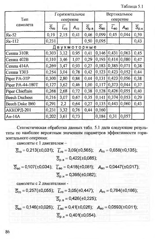

Рекомендуемая эффективность:
Аго=Sго*Lго/Sкр*Bсахкр[ch8776]0,658(±0,135)
Откуда такая рекомендация? Явно много. Например, самолет Пайпер Каб имеет Аго=0.38 и ему этого вполне хватает. Легкому одномоторному самолету с умеренным удлинением крыла обычно достаточно Аго<0.45
Из книги Арепьева А.Н. «Вопросы проектирования легких самолетов»
    126,5 КБ · Просмотры: 290
Статистическая обработка, лишенная физического смысла - клизма коммунизма.
Одномоторных самолетов в этой таблице только два - Як 52 и Як-112. Аго дано только для Як-52 и составляет 0.41.
У 4-6 и более-местных самолетов Аго больше чем у 1-2-местных. Прична понятна.
Сколько и чего выпил автор?
:STUPID
