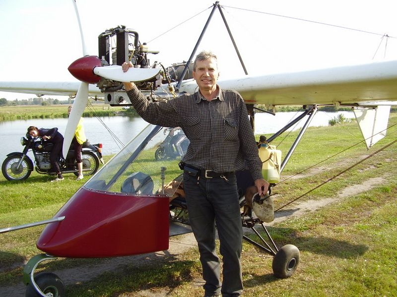

Временный ремонт, накладки железные, летать охота...
    Однажды летели летом  под Киевом,вдоль русла Десны захотели по маленькому...
Кругом Десна природа красивая... и полно отдыхающих на машинах...
Выбрали островок сели , но ямку не заметили в траве...
Переднее колесо, вилка тресь и сломалась...
Что делать до площадки базирования 30км, островок, кругом вода...
   Друг придержал за хвост, я взлетел с двух колес, так
же приземлился на два колеса, сев на спинку кресел, поменял вилку переднюю.
Слетал за другом.
Никаких проблем... :)

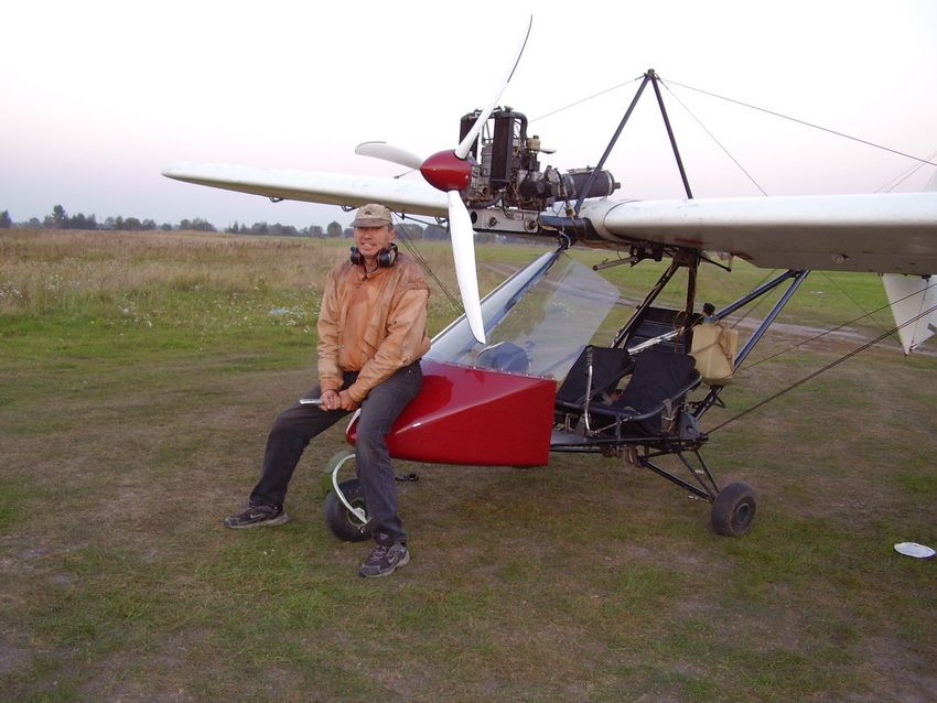

Ну, что? Orkaan? Начнём с фото заделок несущих тросов ? Потом поподробней всю тросовую расчалочную схему, затем и до трубчатой схемы с диаметрами доберёмся... :)
orkaan
Доступные материалы я имею ввиду трубы, которых в России полно продают и изготавливают.
Если на Украине они есть, то в России подавно.
Крыло на выбор из чего делать.
Болты тоже не проблема.
Основное двигатель.
Тут тоже есть варианты, зависящие в основном от кошелька.
Заделка тросов классическая, дельтопланерная.
Трубы килевая от 90х2 до 110х2 Д16Т Я например брал от поливочной системы Фрегат 110х2  АМГ61
Остальные 48х2 Д16Т
Хвост оперение 20х1и30х1 Д16Т
Килевая32х1,5 или 30х2Д16Т
Лист Д16Т 5мм.
Ткань на обтяжку тоже выбор есть.
Основное это желание и помещение типа гаража где самолет собирать.
