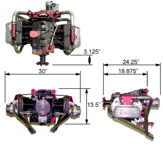

Может, конечно, многие из здешних "старожилов" знают всё о VW, но вот давнёшняя информация из АОН об этом двигателе, всё равно, думаю, будет полезна всем.
Из неё следует избитая истина — что бы из автомобильного двигателя сделать авиационный нужны кардинальные вмешательства в его конструкцию...
Двигатели VW компании "GREAT PLAINS AIRCRAFT'
Мощность на взлете, л. с. (3600 об/мин)
VW1600-57;
VW1835-65;
VW2180-76;
VW2400-85
Крейсерская мощность, л. с. (3400 об/мин) VW1600-50;
VW1835-60;
VW2180-70;
VW2400-78
Рабочий объем цилиндров, куб.м
VW1600-1584;
VW1835-1834;
VW2180-2180;
VW2400-2366
Коэффициент сжатия
VW1600-8,0:1;
VW1835-8,0:1;
VW2180-8,0:1;
VW2400-8,0:1
Октановое число топлива
VW1600-100;
VW1835-100;
VW2180-100;
VW2400 -100
Вес двигателя, кг
VW1600-72,28;
VW1835-72,64;
VW2180-74,68;
VW2400-85,35
Цена набора для самостоятельной сборки (минимальная/максимальная комплектация), USD
VW1600-1049,95/1669,95;
VW1835-1098,95/1849,95;
VW2180-2149,95/2845,95;
VW2400-2149,95/2845,95
    16,3 КБ · Просмотры: 181
Сначала скажу за цены GREAT PLAINS .
То, что приведено в АОН, есть, соответственно, короткий блок/длинный блок. Короткий блок - это картер двигателя и его начинка Все. Поршней, колец, цилиндров, головок уже нет.
Длинный блок - оно же с вышеперечисленными деталями, но совсем без навесного оборудования. Туда еще нужно прибавить зажигание, стартер, генератор, впускной коллектор, корпус Diehl, маслорадиатор, карбюратор. В итоге, по стимости комплектующих, лонгблок есть меньше, чем половина мотора. Все необходимые изменения, делающие его авиационным мотором, в нем присутствуют.  Вопрос исперчен.

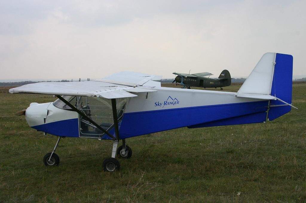

Для того, чтобы судить о красоте самолета. нужно встречать его не по сверкающей одежке, а по уровню технического совершенства.  С этой точки зрения что Скай, что Каб - Самолеты, да еще такие, что перед ними меркнет все, что создано на просторах нашей Родины в данном классе (если примеры именно самолетов такой категории вообще у нас можно сыскать). Приезжайте в гости, полетаете на нормальном Скае.
Хочу привести такой пример. После войны Польша закупила для аэроклубов большое количество Кабов, точнее Грассхопперов, списанных из Армии США. После обследования конструкции этого самолета(с советской помощью. не иначе),  для эксплуатации в Польше на него были наложены многочисленные ограничения. значительно более жестокие, по сравнению с родным РЛЭ. Длалее, им назначили очень небольшой ресурс и посписывали почти все (за исключением двух или трех) к началу 60-х годов, а в аэроклубах их заменяли на выпущенные в Польше по советской лицензии У-2 !!!?????!!!!
Что касается присутствующих на фотках двух сверкающих "красавцев", то на самолеты они, увы, похожи именно минимально. От сверкающего сортира их, извините, отделяет немногое.
Хотя Vimana  немножко больше похожа на самолет, чем CH701, а Parrot еще немножко больше, чем Vimana.
Что касается Птенца, то, мое твердое мнение, куриной он породы.
На 65-сильном Жуке можно сделать  даже не минимальный, а довольно продвинутый пилотажник. Но это снова отдаление от темы народного самолета.
Если перспективный авиатор-любитель в авиации не бельмеса, ему еще нельзя к самолету подходить. Когда бельмес появится у него в голове, он будет без конца восхищаться Аннушкой и Скайрейнджером.

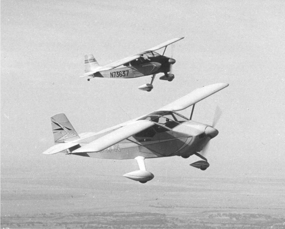

Предлагаю прейти от пустых словесных излиянии к серьезному обсуждению. Ликбез проводить или сами допрете?

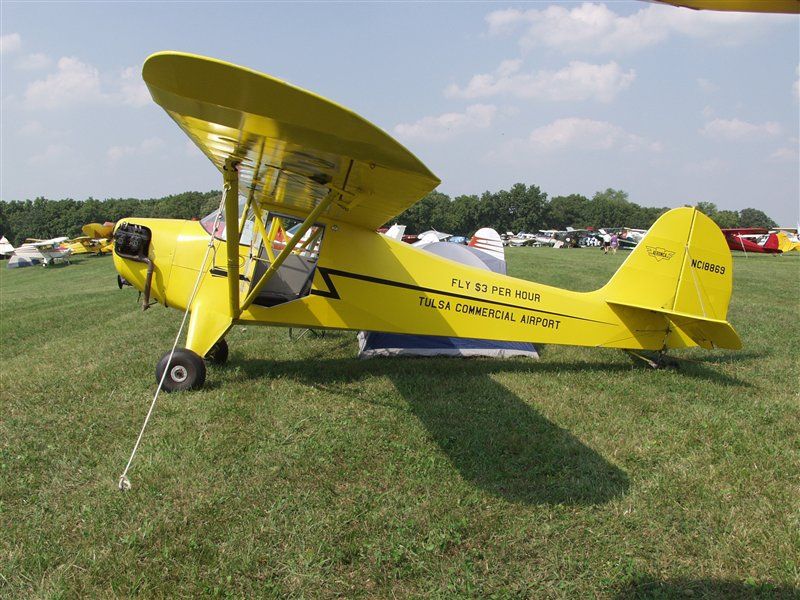

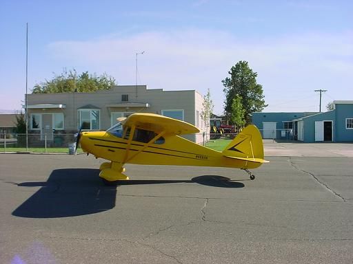

[quote author=Denis link=1148894905/75#92 date=1149078363] В связи с этим полагаю разумным и возможным в минимальной конфигурации 2-х местного самолета обойтись 35-40сильным движком. а 65-сильный (Жук) рассматривать как верх шкалы.[/quote]
Попробуйте рассмотреть Volksplane II. Деревянная конструкция, просто увеличенная в размерах авиамодель. Хорошо переносит тюнинг и украшательства. В качестве строительного материала в наших условиях подходит лиственница.
Машина очень достойная, переболел ей с огромной пользой для себя в части добычи и обработки информации по авиационным материалам и их земным аналогам.
Александр.
Не рассмотрим. Конструкция трудоемкая, а ЛТХ-отстой. Украшательсва в вавиации так же не приветствуются.
Жук заслуживает более совершенного планера.
А что тогда скажете о KR-2S, но с более спокойным нравом. Так сказать, объездить жеребца. Увеличить размах, снизить нагрузку и прочее, прочее. Достойный планер по жук? 😉
KR - достойный, но совершенно другой самолет. Првратить его в предмет обсуждения в данной ветке не получится. И вновь - сложная и трудоемкая конструкция. Самолетик для определенного круга  пилотов. Не народный.
В рамках рассматриваемого вырисовывается только одна возможная схема - подкосный высокоплан. Размах 11м. Шасси более всего предпочтительно с хвостовым колесом.

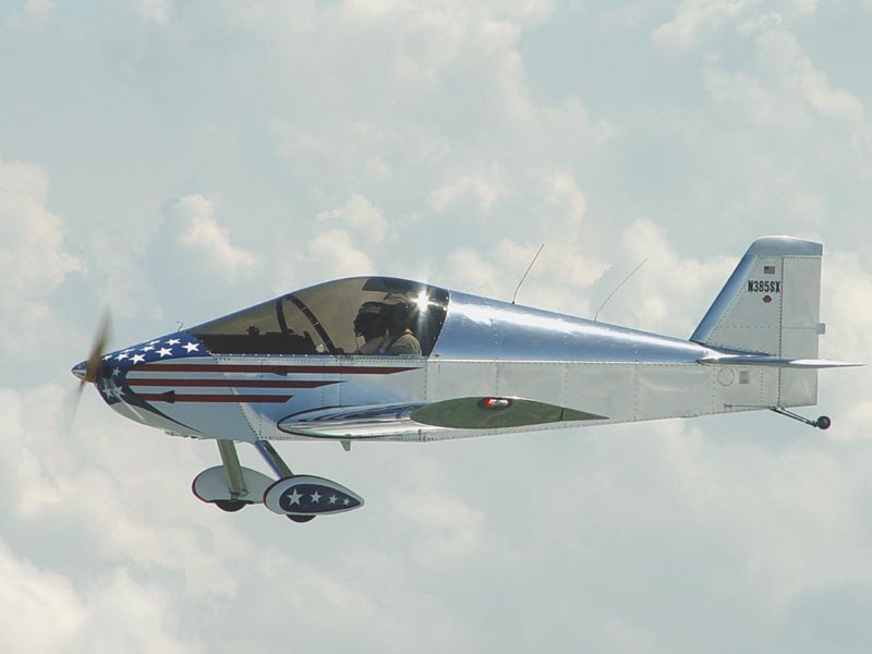

...а пока вижу SONEX! with Aero Vee 80hp
    34,1 КБ · Просмотры: 161
...Zodiac 601 UL with Aero Vee 80hp!
...тоже можно! ...но на Sonex можно покрутиться!
