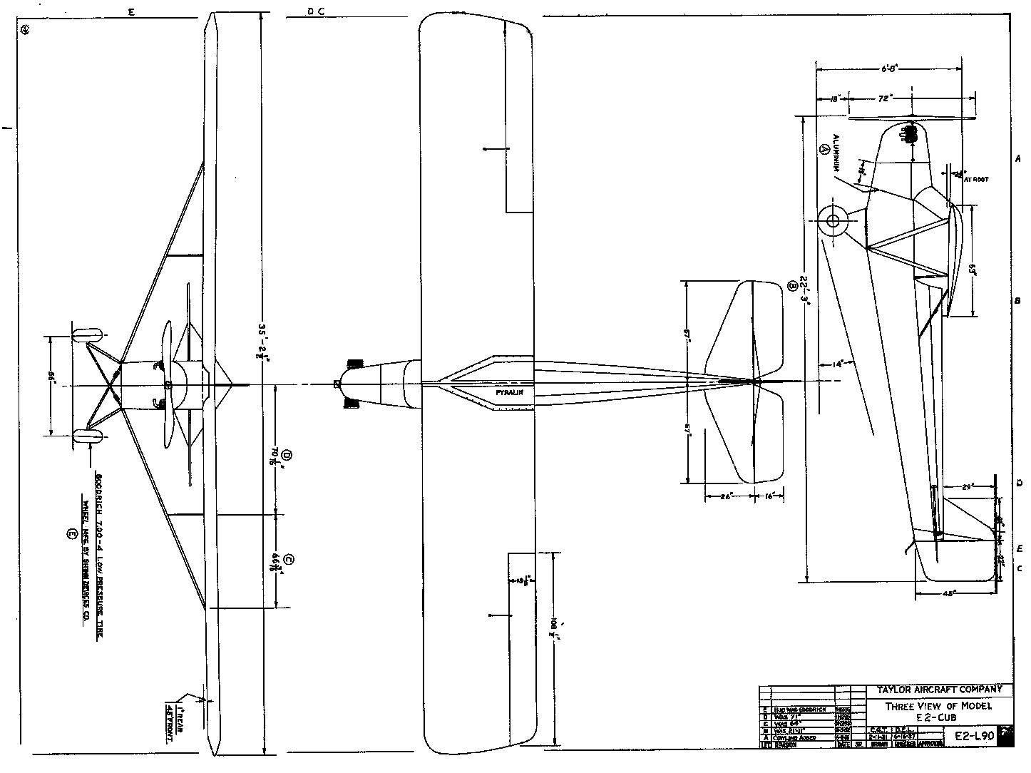

В общем как ни крути а без наличия мощного двигателя силуэт Piper Cub J-3 (5) вырисовывается явно. Да и дизайн тоже. Именно трубчатый фюзеляж и деревянные крылья обтянутые полотном. Кстати прототип Taylor J-2( ну просто копия, но ещо проще) продавался в оригенале с двигателем 37 л.с. И по отзывам летал с пассажиром вполне прилично. А ещо есть интересный самолет- Puss Moth  , эт если труб на фюзюляж нет. Там вообще все из дерева.
Уточняю, первый  Cub с мотором Continental A-40 был Taylor E-2. Он также был самым легким и простым из самолетов этого семейства. Walter Jimono эту конструкцию Тейлора только усложнял и утяжелял без пользы для аэродинамики. Этот самолет, однако, был весьма компромиссным, в частности, из-за того, что с учетом требований военных (расчет на крупные заказы самолетов первоначального обучения), Тейлору пришлось делать его с тандемной компоновкой кабины.  Это привело к определенным издержкам как в весовом отношении, так и аэродинамическом.

Информация к размышлению, Taylor E-2
Original Sales Price:   $1325
Engine:                 Continental A-40 (37 hp)
Gross Weight:           925 lb
Emp Weight:             532 lb
Useful Load:            393 lb
Gross Weight (ATC 455): 970 lb
Emp Weight   (ATC 455): 556 lb
Useful Load  (ATC 455): 414 lb
Fuel Qty:               9 gal (54 lb)
Oil:                    1 gal (7 lb)
Fuel Consumption:       2.8 gph
Datum:                  Rear of Wing LE (aft positive)
CG Limits:              +16 to +20.5 in
Max Speed:              80 mph
Cruise Speed:           68 mph
Stall Speed:            28 mph
Best Climb:             450 fpm
Ceiling:                12000 ft
Range:                  180 sm
Take off (ground run):  120 ft
Landing (ground roll):  95 ft
Wing Area:              183 ft^2
Wing Span:              35 ft
Chord:                  5 ft 3 in
Airfoil:                USA 35B
Incidence at Root:      2.5 deg
Incidence at Tip:       0 deg
Diehedral at Front Spar: 3/4 deg
Diehedral at Rear Spar: 1 deg
Horiz Stab Area:        24.2 ft^2
Aileron Area:           9.77 ft^2
Rudder Area:            7 ft^2
Fin Area:               3 ft^2
