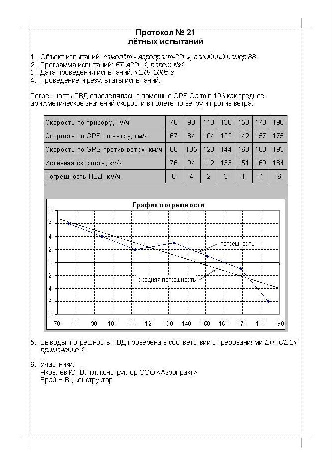

Заморочился я и посчитал на досуге Су своего крыла. Таганрогское Х14. Я его эксплуатировал долго и с разными по весу тележками. Взлетный вес был от 250 до 380 кг. Посадочные скорости прекрасно много раз фиксировал. С легкой тележкой минимум 50 км/час, с более тяжелой чуть больше 60 км/час. Есть даже видосы, где это прекрасно видно. Получается Су в районе 1,4. Думаю эта цифра объективная. Тут до двух единиц конечно очень далеко. Но крыло разработано давно, в начале 90-х, из самых простых материалов сделано. Так что можно предположить, что современные крылья имеют лучшую несущую способность и более высокий Су.

Ну поведайте, как возможный сдвиг ветра и прочность конструкции повлияют на воздушную посадочную скорость? Кстати, ВПХ приводятся для МСА и Н=0м. Остальные случаи - при наличии специальных требований.

Я неспроста упомянул, что цифири, которые вы видите на своей приборке редко совпадают с истинной воздушной скоростью.. Примерно так.
Но редко кто сподобляется тарировать свой УС по GPS. А я встречал и погрешность 15 км/ч при 45. Изменение скорости на 10% даёт изменение массы при заданной скорости на 21%.
1,4 сейчас оспаривать не буду, ибо механика увеличения угла атаки у классического ЛК и дельтакрыла разная, и допускаю, что вследствие смещения ЦТ, достижимы и такие величины.

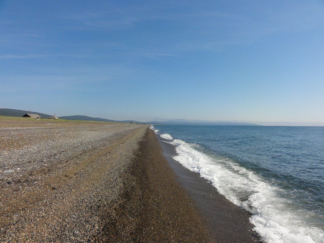

Собственно говоря, вот примерно на такие берега план рубился посадки
И так- 50 километров ....утром с моря дует легкий бриз. Вечером после 5начинается в сторону моря горнячок. В обед в хорошую погоду обычно штиль.
