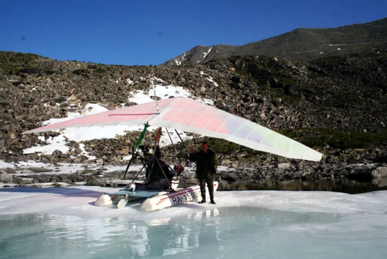

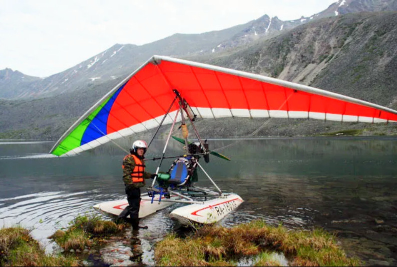

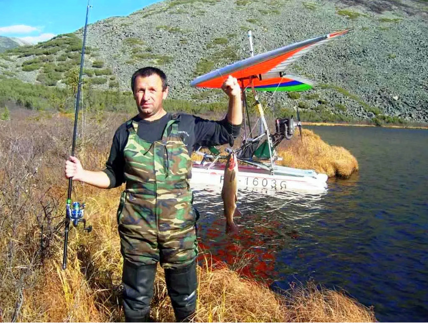

Вместо тысяч слов:

Какая скорость с поплавками и какой расход? Какое крыло и силовая установка?
Аппарат не мой, крыло не знаю, дельталёт и поплавки от Авиаспектра, движок Ротакс-503. Скорость около 90, расход около 15 л.ч.
У меня был вот этот: https://reaa.ru/threads/2-mestnyi-del-talet-s-poplavkami-350t-r-samara.87623/
Купили ребята из Лангепаса, вполне успешно летали над своими разливами.
А что за полигон на первом фото под вами?
Окрестности Мудирикана.
