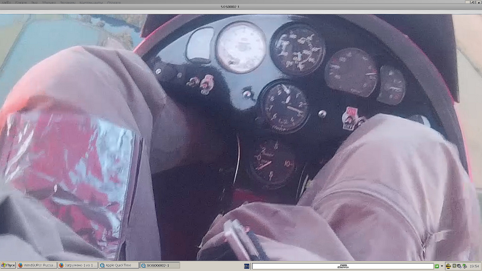

На этом видео снижение с 350 м  до 100 м за 78 секунд, получается 3.2 м/с, в то время как на варике стрелка колеблется возле 2.
Но и 3.2 м/с крайне мало для автолета с двумя организмами, еще как минимум метр где-то потерялся, скорее всего холостые ни фига не холостые.
