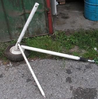

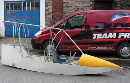

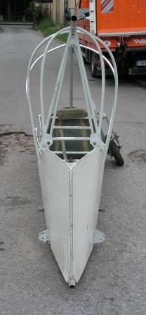

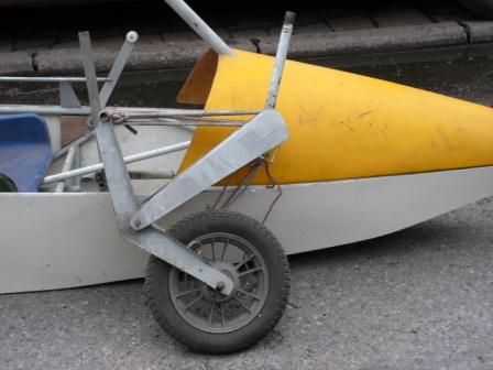

-paru snimkov\deltaliot s rutshkoj dr Wolfa\ v 3-h ekziempliarah...
    27,2 КБ · Просмотры: 197
    16,3 КБ · Просмотры: 189
    22,4 КБ · Просмотры: 199
    26,5 КБ · Просмотры: 185

Лучше самолет с трапецией, чем дельталет с ручкой 😉

-к сожалению,МДП это исторически сложившийся гибрид
"дельтакрыла" и трёхколёсной тележки.
в дельтаплане трапеция выполняет и роль несущей конструкции
\мой Товарищ погиб на МДП из-за прогиба и перелома наклонной трубки
=после стали их утолщать\.
в МДП уту роль должна нести тележка с пилоном,трапеуция
для этого не нужна.управление наклоном крыла можно выполнять "в лоб" =тягами как в автожире или лучше=хитрым
способом нпр. Владимира или "инженера"...
Как же будет тележка с пилоном выполнять роль трапеции? Нам же нужно наклонять крыло относительно тележки, в этом вся загвоздка...
-боковые троса проходят через два блочка внизу тележки
и их перемещают с помощю ручки управления\лучше=штурвалом\.
=продольное управление с пом.трубки от рычага ручки до килевой трубы\видно на снимке\.

Крутой аппарат!  🙂
Несколько вопросов:
Как у него решается проблема больших потребных управляющих моментов? Штурвалом же надо всю телегу ворочать...
Что выполняет роль продольных тросов? Или крыло имеет другую конструкцию, с очень прочной килевой?
И ещё интересно, какую роль выполняет ещё пара поперечных тросов, которые идут от боковых узлов к задней части телеги? Они жёстко закреплены?
