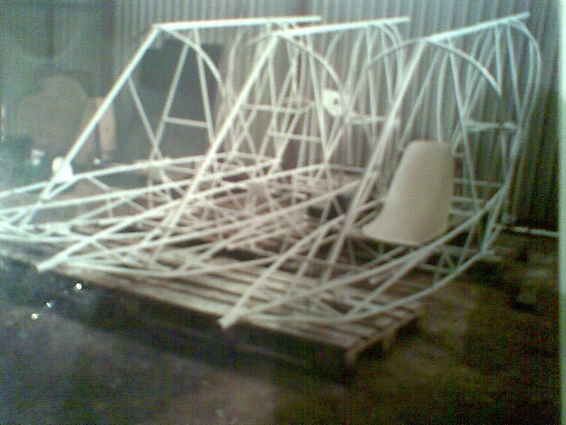

   ДЕЛЬТАЛЕТ , но нужна нормальная кабина,  работникам приходится летать подолгу, погода бывает всякая, никому неохота за свою зарплату получать экстрим в виде дождя или отмороженного носа!  Вот тут ответ на вопрос - зачем нужна ручка. Да не сделать нормальную кабину с трапецией!
  ВЕтер -3?  Как его отправляли в полет, на ролике видно, кабину снаружи закрывают чуть ли не трое.
   НО летать то хотят очень многие! И так, чтобы  можно было  к тестю в дальнюю деревеньку  , и подсеть на дороге
у околицы, благо дорог и даже асфальтовых у нас еще имеется. А потом чтобы  занедолго  сложить крыло и  загнать на ночь во двор частного дома и т.п.  А так как это чудо должно стоить относительно  прилично, оно должно обладать и  определенными потребительскими качествами, дизайн, например. А отдавать совсем не хилые деньги за кучу  тросов и трубок  ради только одного СВИСТА ВЕТРА и единения с небом, для этого надо выделяться из общей массы
некоторыми психологическими особенностями . Я с полным восторгом наблюдаю  гоняющих байкеров,  серфингистов и других экстремалов, но ведь надо отдавать себе отчет, что это все-таки больше спорт  и  не самый массовый и останется  занятием для получения адреналина. Так мы никогда не дождемся возможности иметь доступный летательный аппарат,который способен не только пощекотать нервы но и выполнять вполне реальные транспортные  задачи.

Все выше опубликованые сообщения (с самого начала темы) очень красочно показывают законелость человеческого мышления, особенно готовые аппараты. Все попытки создать дельталет с управлением "по самолетному" как видно потерпели полное фиаско. Вся причина кроется в одном малюсеньком ньюансе- ну совсем казалось бы кроха... ан нет- нет полета мысли и соответственно нет и желаемого результата.
В итоге получаются какие-то "крокодилы" с наворотом крокодильего управления, какими-то рычагами идущими сверху, теряется наличие трапеции (кто сказал что она не нужна?). Закрываемые фонари кабин со щелями для пародий на трапецию или для рычагов управления. Ну что это за кабина, если в ней есть щели шириной в толщину труб рычагов или трапеций. Это совсем не то "о чем мечталось" 🙂.
Наблюдаю за всеми вышеописаными поползновениями уже 12 лет, с тех пор как разработал и начертил всю эту "кухню". Проект был некоммерческий- просто для души поэтому не публиковался нигде.
Наверное еще придется подождать 12 лет пока народ поймет ;D.
В данном посте подсказка есть, а вот найдут ее заинтересованые лица или нет.... понаблюдаем.

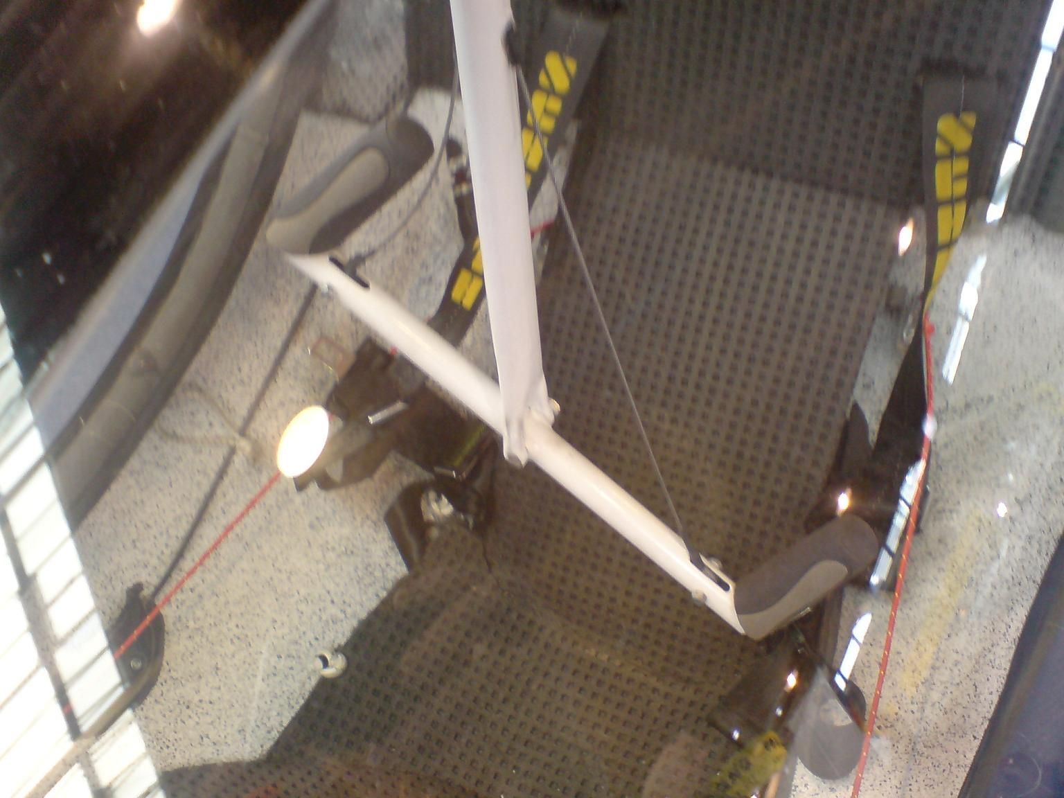

Я отказался от данной идеи по одной простой причине: вы же не приделываете автомобильный руль к мотоциклу или велосипеду? Дельталетчики меня поймут, если скажу что управлять надо не дельталетом, а крылом и никаких рефлекторных ошибок не будет при переучивании- не надо переучиваться и ломать свои рефлексы. Всего лишь надо управлять крылом. Абсолютно равнозначно пересаживанию с машины на мотоцикл.
Вот когда кто-либо дотумкает как это должно быть- "по самолетному" с нормальной ручкой снизу- тогда надо будет управлять не крылом, а дельталетом 🙂
Так в том и прикол, чтобы стандартное крыло дельты использовать. Не трогая его, или оочень чуть чуть трогая.
В том, что Вы сможете управлять крылом с пом всяких приспособлений (серворули и тд и тп) ни у кого нет, я думаю (если Вы это хотели сказать). НО не факт что управление будет достаточное во всем требуемом диапазоне, с пропорциональными усилиями, а значит много возни с доводкой, а значит стоимость растет, а значит встает на повестку дня вопрос: " Ну и нафига тогда корячились". По моему,  дальта с самолетной ручкой  будет иметь коммерческое будущее, если сохранит присущие ей плюсы (стоимость в первую очередь) и добавит дополнительных положительных свойств.
