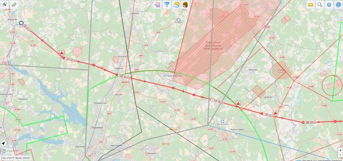

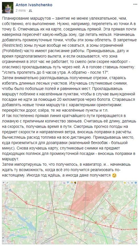

Это к иллюстрации нашей долбанутой и без того структуры, а также отношения к планированию полетов у других дельталетчиков.

Я свои маршруты готовлю "длинными зимними вечерами". На сайте fpln.ru   Там удобно то, что часть расчётов делает программа. А потом летом осуществляю. Действительно, увлекательное занятие. Особенно, когда с подачей плана и со связью с диспами.

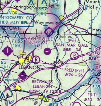

пример как это решается там: Waynesville.
Символ не запрещает полеты, а лишь информирует о том что там прыгают и надо быть более осмотрительным, хотя лучше конечно обойти это место.
