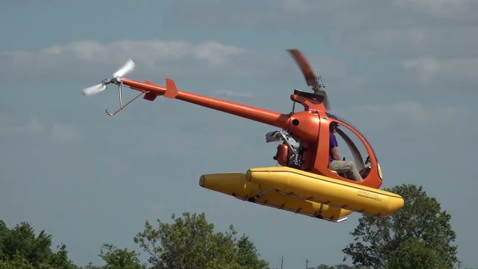

ежли на МДП установить СУ 350 л\с 'Yamaha' с двумя турбинами [как было на том Хайлендере] + пилота 60 кг живым весом: МДП ваще без разбега с места взлетит вертикально аки ракетоплан😁

дабы мало\осведомленным интересантам {посетившим данный топик} стало понятно насколь сложен + капризен вертол, небольшой пример: знакомый из Елизово, владелец рыбо\добывающей+перерабатыв. компании пару лет тому приобрел по сходной цене 4-местный вертол made in USA, модельуже не помню, апосля небольшой аварии - касание НВ кустов при посадке, затем заказал новые лопасти от пр-ля, нанял опытного пилота из местных, камчатских вертолетчиков, нанял опытного авиамеханика вертолетного, согласно инструкций заменили НВ, выставили все углы и вот уже 2 год он с ним секасом занимается втроем с пилотом+механиком, не летает norm > не выходит на нужные режимы полета; Сейчас ждет ведущего специалиста из Москвы по этому типу вертолетов с его спец. стробоскопом, дабы выставить лопасти в нужные углы на разных режимах\оборотах НВ...
Вертол дешевле купить, чем содержать [в лётном сост., разумеется] > слышал это от неск. владельцев сих девайсов
