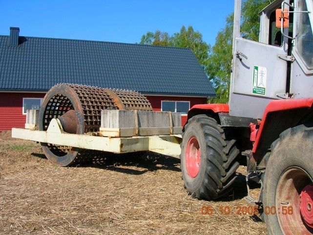

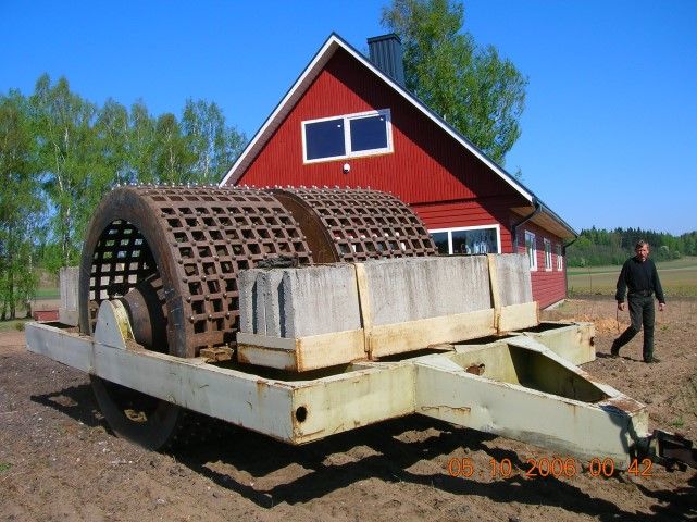

expl, у вас есть прицеп-каток для укатки посадочной площадки.
Мы намерены сделать нечто похожее. Большая просьба- сбросьте пож. основные размеры и фотки узлов крепления водила к катку и к фаркопу. Чем вы его таскаете? Заполняете ли водой?.
Ну и вообще -расскажите пож. подробнее специфику сельхоз. работ с этим изделием. Когда катаете, по какой погоде и т д.
Грунт моей площадки песчаный. Когда то там росла рожь. После уборки поле была гладкое, но автомобиль по ней ехал как со спущенными шинами. Использую тяжелый каток для укладки дорог и мощный трактор. После него поверхность площадки идеально ровна. После 5-7 лет процедуру повторяю. Играть с легкими катками и еще без воды-только трата времени. Катать рекомендую весной, пока грунт по мягче.
Траву приходится косить 3 раза в сезон.
Размеры площадки были 700х20. Теперь на ней мало летаю-уменьшил до 450х10.
