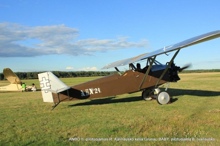

Очень крассиво!Какой то правильный и изяшный парасоль!Что выявилось положительное ...отрицательное в эксплуатации и в характеристиках,сколько уже налетали времени?
Положительно-на нем можно летать. Всем нравится, надо признать дизайн очень хороший. По старым снимкам этого невидно: http://www.manosparnai.lt/e107_plugins/forum/forum_viewtopic.php?49652
Привыкшим к комфортным самолетам-не хватает комфорта. Основная проблема-доводка двигателя М 11. Двигатель хороший для своего времени. Надо познать его душу, особенности.
Налетали около 4 часов.

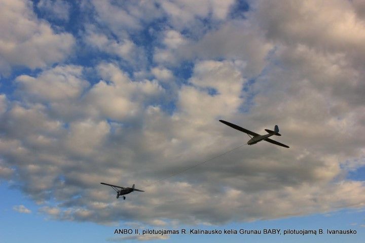

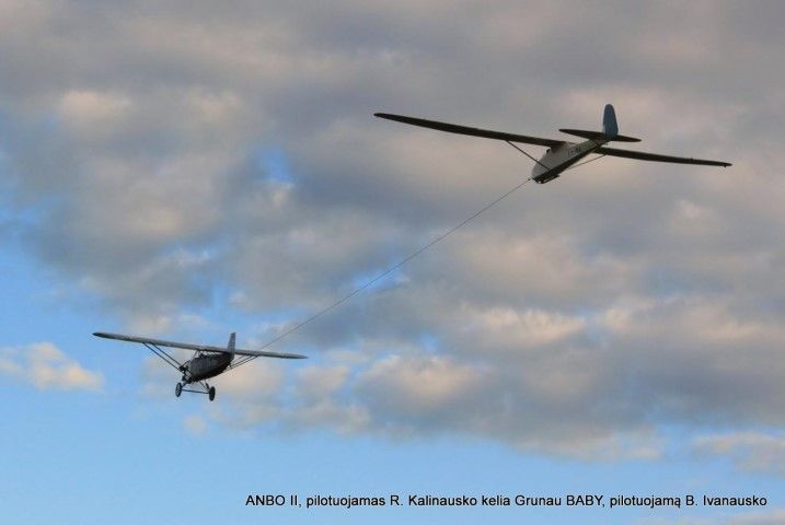

Анбо 2
Буксировка планера. Бланик-без проблем. Маленкий Граунд Баби тоже отлично. Скорость буксировки 95 км/час, набор 3,5 м/сек. На скорости 115 км/час планер не выдерживает и отцепляется. Слишком большая скорость...
