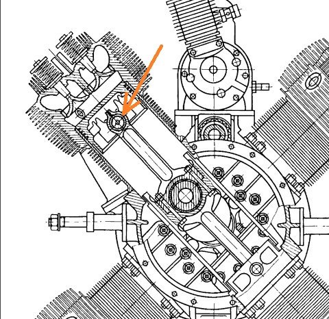

Палец, которым здесь крепится поршень к штоку, следует развернуть в направлении от ползуна к ползуну. И тогда зазор в паре поршень-цилиндр будет отвязан от зазора в ползунах, потому что в этом соединении есть подвижность вдоль пальца. Бог знает. актуально ли это, но для очистки совести лучше делать так. И юстировку ползунов тоже нужно сделать для очистки совести. И способ контроля. Конечно важно, чтобы над этим думало больше людей. И это упирается в заказ.
А зачем отвязывать эти зазоры друг от друга? У Баландина на более поздних двигателях таких пальцев больше не было. А тут просто использовались стандартные поршни...
Такое крепление как раз может быть полезным для отвязки. А зачем отвязывать? Так можно сделать меньше зазор между цилиндром и поршнем. На предыдущей странице упомянутое мной скользящее соединение предназначено тоже для отвязки. И оно скорее для цилиндров двойного действия, где зазор между трубчатым штоком и отверстием в крышке тоже должен быть минимальным, хотя-бы чтобы не разбалтывать сальник (уплотнение).
Конечно претензии к зазорам могут быть и мифом. Из разряда "может быть, но не точно". Сомнения так сказать. Однако надо как-то отвечать на них.

Сделать меньше зазор между поршнем и цилиндром это одна задача и она почти не зависит от зазора ползун - направляющая.
