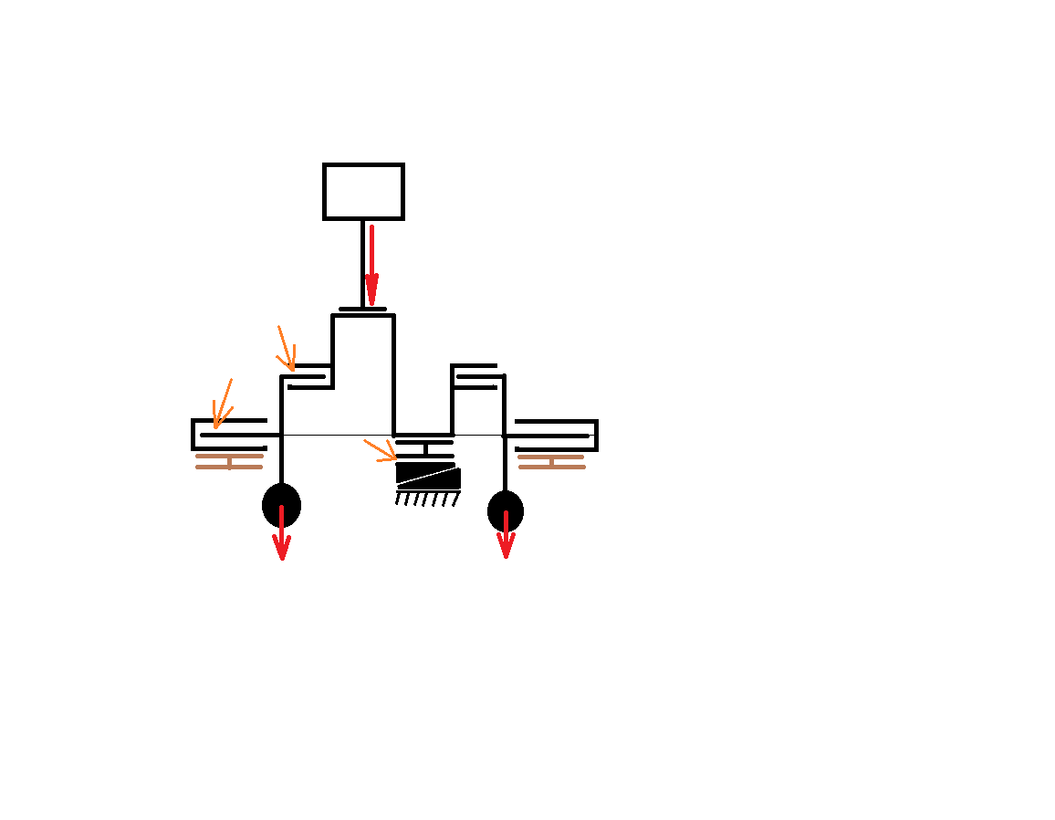

Если бы была возможность юстировать высоту направляющих для ползунов, скажем посредством клина и винта, была бы возможность лечить (нивелировать) "несоосность" в изготовлении такой крупной детали, как корпус.
И я бы хотел спросить в каких пределах находится нормальная гибкость коленвала, в мм/м?
Вот например, "развесовка" коленвала в одном из положений. с обозначением зазоров и сил. То есть, видно в какую сторону выбираются зазоры. Если есть возможность юстировать опору ползуна, то не всё так печально с возможными перекосом и изгибом коленвала в увеличивающихся зазорах. А масляную плотность ползунов можно обеспечить как-нибудь иначе, эластомерной вставкой.
В расчетных пределах. Несоосность корпуса тоже и проблемой не является. Вся технология зазоров в БСМ решается тем же способом, что и в двигателях с КШМ.
Ну, мне это не очевидно. И потом, корпус-то разборный. А с каждой сборкой нужна юстировка.
Это называется не юстировка а обработка в сборе. И это серийная технология. Наш ДНБ - 4 так и делали...
Да нет, юстировка вещь оперативная и многоразовая. И опять же, я вижу, при износе коленвальных подшипников, нужно увеличивать и зазор между ползунами и направляющими. Как тут быть с масляной плотностью, я уже сказал. ничего сложного. Да и клиновая прокладка вещь простая.

Зачем увеличивать что то. Типичный ремонт любого мотора - микрометраж и замена трущихся деталей. Бесшатунник ничем не сложнее в ремонте чем обычный мотор. ПРичем принципы ремонта те же.
