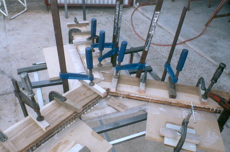

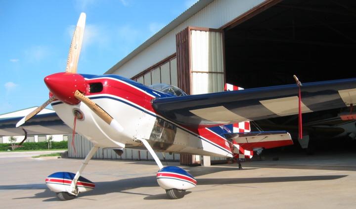

вот например  с сайта http://www.kr2-egb.com.ar/
    43,8 КБ · Просмотры: 193
    75,9 КБ · Просмотры: 190
Ух ты, первый раз такие вижу.
Но чтото сомневаюсь я в них. Склейка в самом нагруженом месте не есть гуд. Трудоёмкость опять таки при изготовлении большая. Хотя может данная конструкция и имеет право на жизнь. Они бы лучше редуктор к мотору сделали и винт нормальный, толку было бы больше, чем так изгаляться :IMHO

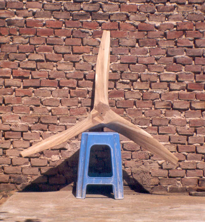

вот еще пример.   кстати, склейка там грамотная, не в ущерб прочности. По ссылке выше хорошо виден процесс.  Для меня идея изготовить 3хлоп винт исключительно для эстетики, считаю, что если проигрыш с 2х лопастным будет не более 5-10 процентов - цель достигнута.  Так кто нибудь видел прогу для рассчета 3х лоп винта?
