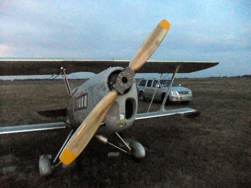

Вот такой 2-х лопастной переставной винт был сделан в Украине 2 недели назад.
За качество фото приношу извенения. Снималось вечером, в сумерках.

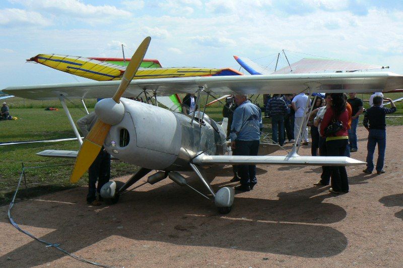

Елы палы. Как вовремя этот пост!
Я так понимаю что вальтер, но какой?
У моего товарища остро стоит вопрос на вальтер карбюраторный 105лс. Он попросил меня найти ему винт, или чертежи или под заказ.
Можно подробнее про винт двигатель и режимы. Кстати у него тоже двухместный биплан примерно такой же размерности. Запорожская обл. Если можно дайте телефон.
Да но винт уже другой. На крайнем фото родной от 6 кажется.
Ваня а координат Гнашука нету случайно.
Диаметр винта 2100 мм. Двигатель Вальтер 6 цилиндров, 170 лс. При 2500 об/мин тяга была 280 кг.
Запорожские ребята уже связывались по винту, мы их знаем.
Не это не в самом Запорожье. Акимовский район. Все таки как с вами можно связаться?
Если можно пожалуйста дайте телефон в личку.
