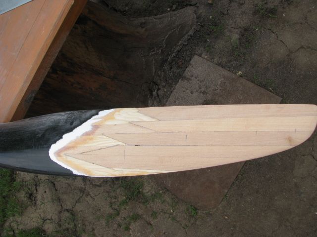

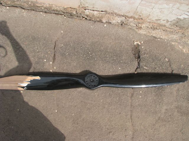

Много лет летаю на деревяных винтах,менять на пластиковые желания нет никакого.Вот пример одного из достоинств-прекрасная ремонтопригоднось

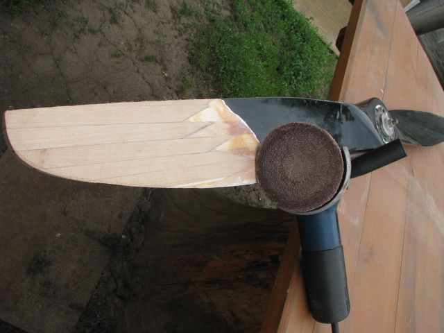

Как по мне лучшая древесина под обклейку стеклотканью-ольха.Винт получается легкий,обрабатывать инструментом одно удовольствие

Кстати,кому винт на 503-й,обращайтесь,лучший найти трудно

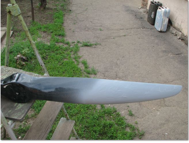

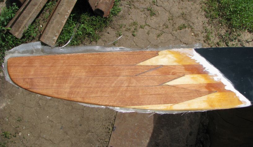

Оклеиваем стеклотканью,почти лето,высохнет за 1,5 часа,шкурим,грунтуем,красим,балансируем,летим.Вобщем послезавтра будет готово

Первый слой грунта

Поясню: Чтобы склейка была не слабей исходного материала, площадь склейки (на ус) должна быть больше сечения материала хотя бы в десять раз. В вашем случае (угол около 30 гр) площадь склейки всего в два раза больше чем ремонтируемое сечение...
           С уважением, Айрат.
Полностью согласен если винт дерево. В моем случае на месте склейки дерева толщина стеклотпластика примерно 2 мм.Стеклоткань правильная,смола-лучше не бывает,завтра полетим.

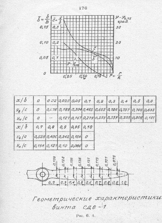

Ребята поясните кто знает,вчера пробовал вычерчивать винт по приведенным ниже расчетам(взятым из РДК СЛА) так вот лопасть в плане винта СДВ 1 получается как весло у индейской пироги! при диаметре 1,7м,
Считаем на радиусе 0,2 отн.ширина 0,106 умножаем на D 1,7 получаем 0,1802 т.е. 180мм  😱  а в самом широком месте на рад.о,4- 0,5 получается ширина 231мм.это чё за лопата такая???Про коеффициенты по ширине в книжке ничего не говориться.Правда если умножить данные по ширине на 0,5 т.е. взять радиус при расчетах а не диаметр то получается профиль в плане как на рисунке ,ено об этом ничего не говориться!а только формула для расчета ширины в метрах в=в Х D

ЗЫ.попробывал вычертить по графику на диаграмме,получается по другому,нормальная узенькая лопасть,тут какаято ошибка таблица и диаграмма имеют расхождения,или я ошибаюсь?
В данном случае,это не поможет,т.к. по первоисточнику всё равно другие цифры:
на 0,2R  b/D=0,0755
на 0,2R  b/D=0,0755
по совмещенному графику примерно так и получается. Там ведь шкалы для b, c, фи - разные. ДЛя каждого параметра своя
В книге Кравец Характеристики воздушных винтов даны правильные относительные  размеры в виде таблицы
