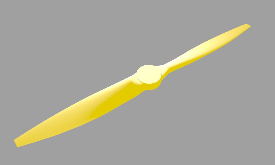

Софт, действительно, дельный. Я купил себе пару лет назад. Скачать нигде не удастся - не тратьте время на поиск.
Это EXCELовская программа и поэтому надо, чтобы на компе стоял Microsoft Office. Естественно там все на английском языке и надо понимать терминоглогию. Там же есть руководство по использованию. Программа обсчитывает заданные параметры и за одно по ним даже выдает примерные характеристики летательного аппарата, причем достаточно точно, чтобы в первом приближении понять, что получится.
В программе даны шесть типов винтов (разной формы), а сечения обсчитываются по заданым параметрам и координаты выдаются в текстовом файле, который можно сразу загонять в Solid Works или Rhino 3D, поскольку в файле находятся не только координаты точек профиля, но и координаты этих точек в пространстве.
Ну а дальше все зависит от желания и возможностей пользователя. Я, например, строил 3D модель в Rhino и потом по ней резал прототип из пенопласта на своем ЧПУ раутере.
Кстати, до 3D модели все достаточно просто (при наличии соответствующих навыков, см. фото), а вот потом вырезать все это...
Покупать из-за одного пропеллера я бы не стал, проще заказать кому-нибудь. Если же идет речь о производстве, то тогда другое дело. Кстати, имейте в виду, что программа не работает для низкоскоростных аппаратов (мотопарапланы) и об этом там есть предупреждение. Сейчас, как я вижу, появилась версия для ультралайтов. Раньше и ее не было.

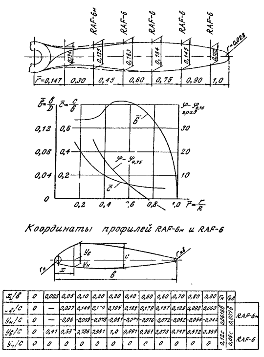

Такого профиля нет! В винтах серии СДВ-1 используется профиль ВС-2.
В программе приложенной к ответу №260, по-моему именно такой.
в той программке всего три координаты, для СДВ должно быть четыре.
и еще радиус конца .... в общем что то не то...
вот тут описание серии...
Какие 4 координаты?  😱
Я строю эти винты по первоисточнику,и там для профиля есть; Х,Ув,Ун, радиус носика равен радиусу хвостика= 0,08b!
Но винт тот-не есть СДВ,хотя и близок.
чем дальше, тем не понятнее, я отчетливо вижу что профиль выпуклый с обоих сторон и тут же указано, что это раф 6
програма считает тот же раф но с плоским профилем. у кого ошибка ? радиусы носиков и хвостиков разные.
такое впечатление, что одну и туже программу перепечатывают под разными названиями но с видоизменениями, кто во что горазд

РАСЧЕТ ВИНТА ПО СТАТЬЕ "ВОЗДУШНЫЙ ВИНТ: КАК ЕГО РАСЧИТАТЬ?" М-К №11-12 1998 год
программа VINTNEW тоже якобы считает RAF 6
хорошо, что она сразу выводит шаблоны для печати на которых видно, что профиль плоский на одну сторону и сильно отличается от этого
    58,8 КБ · Просмотры: 172
Показанная лопасть-не есть винт СДВ-1 и 2,а скорее всего английский.
Профиль РАФ-6 -плосковыпуклый,что и видно из таблицы(нижняя часть)
Из пенопласта,вы ни СДВ,ни анлийский винт не вделаете-концы слишком тонкие и пенопласт форму не будет держать!
Программа VINTNEW по-моему ничего не считает, единственно, что она делает, считает координаты профиля на разных радиусах.
Мужчины! Прежде, чем делать самому винт, необходимо хоть чуть-чуть изучить теорию и конструкцию - очень помогает. 🙂
Вопрос таков- где найти описание серии СДВ-1, кроме как в РДК, так как найденное мной в других источниках от РДК не отличается.
