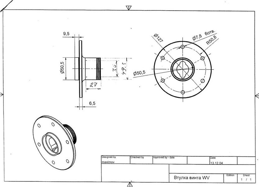

вот из этих соображений я и не хотел бы в середине на 50 сверлить отверстие, лучше шайбы сразу вклеить насмерть и с ними отцентровать, а отверстие в шайбе и будет на 50, чтоб на привод посадка была однозначная.
Не сверлите, хватит, если отверстиями под болты четко попадете, будет то-же отцентровано. А дырка диаметром 50мм в середине... признаюсь, я никогда так не делал, маленькое отверстие сверлил и за него подвешивал... деревяшку, а так не.
Отверстие нужно для посадки на центровочный буртик,который конечно же рекомендую, но диаметром 25,4 -как у большинства фланцев. А отверстия под болты,также стоит располагать стандартным образом.
   Вот, посмотрите чертёжик втулки винта фолькса от GPAS. Сразу станет ясно, как делать центральную часть винта. В случае, если винт насаживается не на фланец, а на толстую ось, а потом прикручивается осевым болтом, то дыра в пропеллере будет сквозной.

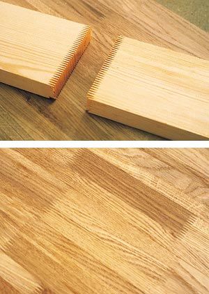

еще в продаже полно столярных щитов клеенных на станках из кусочков, с виду очень прочно, кто сталкивался ??

У мебельных щитов плюс в том, что они достаточно сухие и ровные, можно обойтись без рейсмусного станка. И если привязать верхнюю выпуклую часть профиля к верхней поверхности заготовки, то размечать и потом вырезать вручную очень удобно. На верхней поверхности рисуются линия максимальной высоты и две линии где скашиваются по пряой передняя и задняя кромка. Примерно так:

из минусов, там не только продольный переклей, но и поперечный
А вот этого не понял. Мне попадались только щиты с продольным переклеем. Толщина 18 мм, ширина одной планки в переклее 4 см, ширина щита разная от 30 см и до 1 м и выше, а типичные длины 0.8 м, 1 м, 1.2 м, 1.5 м и выше. Мы об одних и тех же мебельных щитах говорим? У нас они продаются заклеенные в полиэтиленовую пленку.

С использованием мебельных щитов раз на раз не приходится. Качество склейки ламелей (планок или брусков) не очень. Я много работаю со щитами, нередко попадаются плохо склеенные, не всегда можно определить по виду.
Щиты сращенные, где ламели не во всю длину щита, а имеют поперечные стыки, я не рекомендую категорически. Там даже теоретически только 85% прочности на разрыв, а фактически и половины нет местами.

такие есть!  местное производство. тяжеленные и дорогие.
но переклей продольно поперечный, напоминает паркет, или кирпичную кладку
