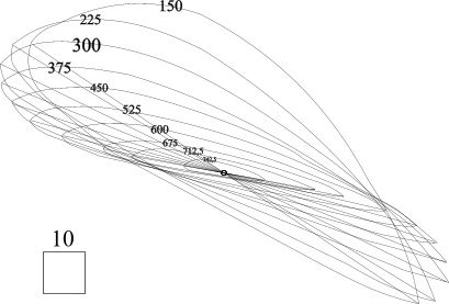

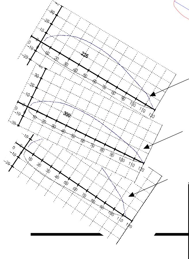

насчитал вот это, кто в теме подскажите. это должно выглядеть так ?
считалось по книжке кравца..
винт сдв1 1500 шаг 0.6
если все верно, то можно пользоваться. вот шаблон.
цифра - растояние от центра, кончик сходится в ноль элипсом

и еще, мне что то подсказывает, что так просто как расписано на первой старичке, это не выпилишь...
Примерно так,как описано и выпилишь!Конечно не так быстро. Ваш профиль несколько неверный. ЗК не острая ,а радиусная,поэтому,нижняя поверхность профиля получается плоской,начиная где-то с 0,3 хорды. Это-не относится к сечению на 0,1 радиуса
ЗК - имеется ввиду радиус кончика профиля ?? если да то да, там немного скругленно должно быть, так просто криво прога рисует.
вопрос был по кручению, оно должно быть относительно центра сечения профиля ???? как у меня на рисунке или как то иначе???
    Данные Кравца требуют сглаживания и даже некоторого уточнения. Обратите внимания на носик профиля. Он острый. Однако на готовом винте он будет закруглённым. На заготовке нужно предусмотреть некоторую толщину задней кромки. И, особенно, на самом конце лопасти. Согласитесь, она не может быть острой, как лезвие ножа.
    Если расположить все сечения, нанизав середины их хорд на ось, как на рисунке, то линия передней кромки будет изогнута, т.е. иметь объёмную кривизну. Можно сделать так, чтобы носки профилей лежали в одной плоскости, т.е. уложить в эту плоскость переднюю кромку.
    Можно расположить профили так, что максимумы сечений винта окажутся в одной плоскости. Для нас это неудобно, т.к. у нас короткая втулка винта, и лопасти оказываются слишком близко от деталей мотора. Делаем так, чтобы линия, соединяющая концы лопастей, пересекала ось винта посередине.
    Как эти отличия скажутся на свойствах винта? Наверное, настолько слабо, что определить это будет невозможным.

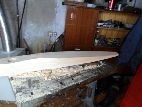

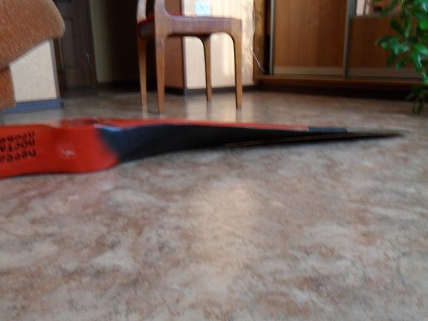

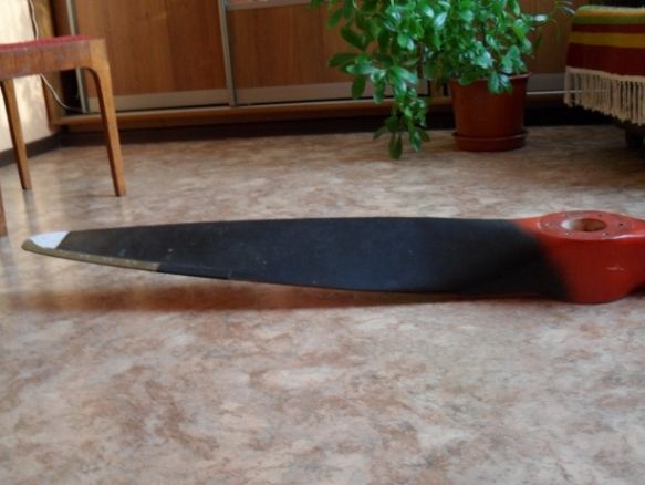

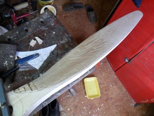

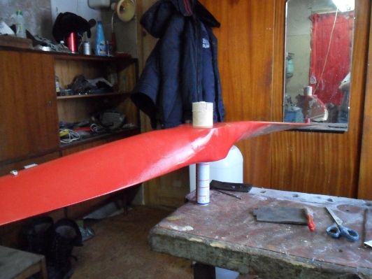

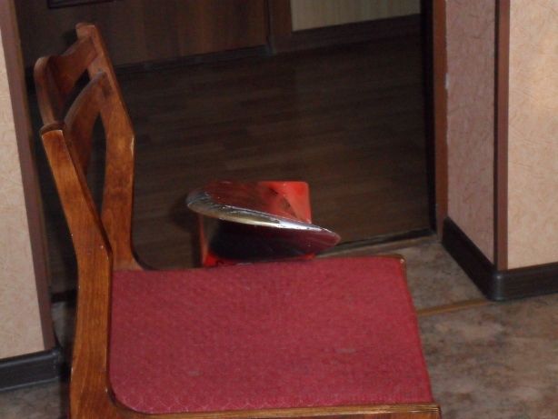

В моноблочных деревянных , для технологичности, часто делают крутку по передней или задней кромке.На фото крутка относительно задней кромки.
Мы винты СДВ делаем именно так.
Не кручение,а крутка!В даном контексте
спасибо. это то что требовалось уточнить.
по поводу формы профилей, носик и хвостик должны быть скругленными по радиусу. просто эта программа так "округляет" при рисовании. но радиусы скруглений весьма незначительны, пару движений наждачкой.

еще меня смущает вот эта горбинка на профиле при расчетах именно по книжке. Кто знает, это так и есть или
нужно интерполировать и сглаживать при изготовлении ??

   Мы горбинку сгладили. Отверстие 10 мм нужно для балансировки винта - в него вставляют трубку ф10 мм. На втулке винта (фланец) должен быть выступ ф50 мм. В винте - соответствующая впадина. Это - для центровки винта на втулке.
Горбинка-результат того,что дужки приходят нена окружность r=0,08c,а в 1 точку!
