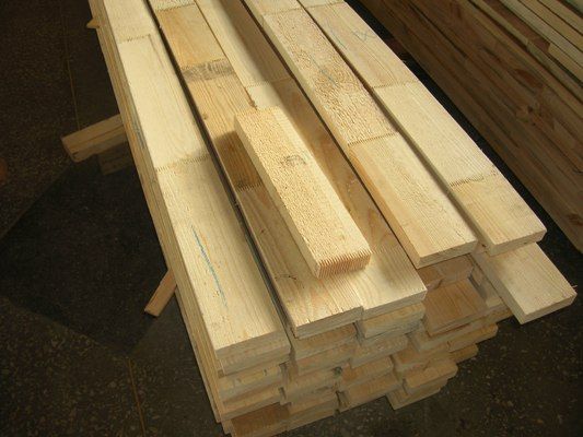

это сейчас самый модный способ продавать некондиционный лес.
    16,2 КБ · Просмотры: 150
для себя я понял, что покупать материал не предназначенный для авиции - себе дороже. За  редким исключением.
Действительно, мебельные щиты бывают разными по качеству, я тут вспомнил что однажды видел щит, который можно было руками разломить на составляющие планки! В общем, нужно смотреть по каждому конкретному случаю. С поперечным переклеем как на фотографиях выше я бы не рискнул делать винт даже на парамотор.
Если что, приемлимого качества мебельные щиты из сосны/ели я брал в строительных гипермаркетах Оби и Леруа Мерлен в Москве. У них, видимо, один поставщик. Нужно только выбирать чтобы сучков не было или они были маленького диаметра, как бы недоразвитые. По крайней мере конкретно эти щиты по качеству древесины, на мой взгляд, заметно лучше, чем цельные сосновые доски, которые попадались. О досках, лежащих под открытым небом на строительных рынках, имхо лучше даже не думать.
Действительно,щиты из цельных нестыкованных брусков очень разные по качеству. Одни именуются сортом А,другие Б.
В качестве цельных брусков хороши сосновые стропила старых домов (если древесина не попорчена).
А также доски от старых диванов. В изобилии выбрасываемых на помойки. 😉
А вообще-слов нет одни матюки. 80% страны лесом заросло,а нормальной доски не купишь! Вспоминается "Москва-2042" Войновича. Г...но-наш стратегический продукт! 😡

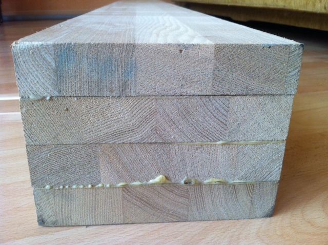

В продаже есть ясеневые мебельные щиты (цельноламелевые). Особенно хороши из дальневосточного ясеня. Везут их готовыми с Дальнего востока (там работает несколько автоматических линий по сборке-склейке щитов) склеены ПВА класс D3, качество склейки хорошее, материал стабильный, толщины от 18мм.

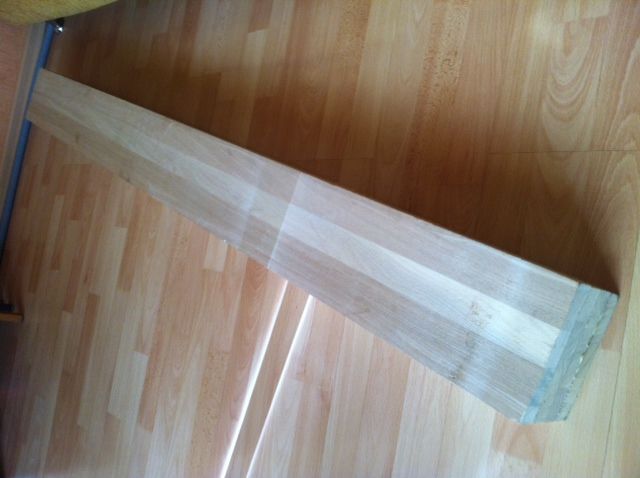

Вобщем итог такой. купил сегодня ценьлоламельный ясеневый щит 27х600х1600, тяжеленный зараза, по ощущениям на 10 кило не меньше...
отвез в столярку попросил резануть на 4 части и склеить, на вопрос чем клеите, ответили самым крутым клеем и чего-то там.
уверили, что по клею не порвет точно + у них есть пресс специальный.
итого: 1500 щит + 1000 склейка.
еще не начал резать уже думаю, чем его покрывать.
обязательно ли стеклоткань и эпоксидка или достаточно лака ???
какого нибудь мега прочного полиуретанового...
Тут важно,чтобы при склейка брусков получилась в шахматном порядке.

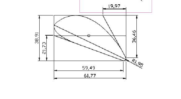

пытаюсь рисовать правильную форму профилей, подскажите где я ошибаюсь.
вот есть образец заведомо правильного профиля, значения радиуса хвостика 1,95мм
каких образом они его получили ???
в инструкции  радиус - 8% от хорды
хорда на данном профиле 68,3мм , соответственно 8 % - 5,46...
если  нарисовать 5,46 то профиль будет иметь явно неправильный вид.

   Такой большой радиус может быть только на передней кромке. На задней кромке, может, 0,8%?
