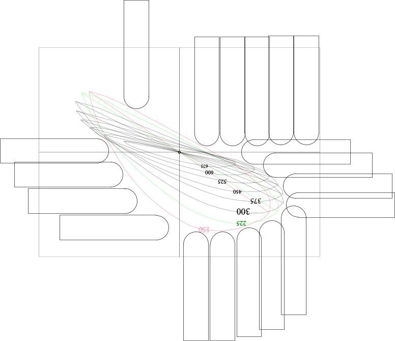

Делаем деревянный винт.
    Интуитивно примерно так. Посмотрел книжку Кузьмин, Халезов Влияние формы профиля и толщины лопасти на характеристику винта. Там указан радиус r = 0,08*х, где х - непонятный значёк, ни на что не похожий. Причём эта формула одинакова как для носка, так и для хвоста профиля. Видимо, опечатка.
Более правильным будет ввести не относительный радиус задней кромки профиля, а минимально допустимый с точки зрения эксплуатации. Теоретически (с точки зрения аэродинамики) радиус должен равняться нулю, практически - бритву трудно обеспечить при изготовлении, уберечь ее от поломок в эксплуатации ну и не резать руки при проворачивании винта.
Реально минимальный радиус задней кромки должен быть не менее 0,4 мм, а лучше (и правильней) 0,5 мм.
В Чумак и  Кривокрысенко Расчёт и постройва СЛА таблица 7.2стр  215 радиус хвостика в% с 8.0.  7,93 ,9,0 профили соотв.  вс-2  clark-y Raf-6

исправленное на радиус  8% от ширины выглядит так.
самое примечательное, что ошибочные 8% от хорды я видел в трех разных источниках.

Теория говорит  что  первые  три  сечения  обеспечивают  3-4% всей тяги  винта, по этому  на  них  ловить блох в хвостике не  актуально и форма  как на сечении#478 чисто эстэтика, ну  не  прямоугольник же. Поправьте.
Возможно вы сами ошиблись. В моей книжке,толщина обозначена греческой прописной "дельта",которую можно принять за b.
У меня в одной 0.08*с в другой 8% от хорды
Полностью с вами согласен, десять неправильных сечений и прощай 30-40%.
А насчет этого примера сечения, так на нем проще обрисовать суть исправления, т.к. оно по размеру крупнее, нагляднее.

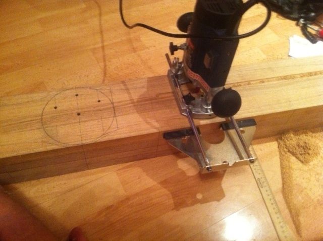

жаль только ночь пришла внезапно и домашним не вкатил звук фрезы 🙂 мне кажется метод достойный, по крайней мере должен избавить от долгой и нудной пилежки вручную, и точность высокая.
    44,3 КБ · Просмотры: 139
Проверьте  СВОЙ метод, если  получится  мои  поздравления. Придумал я  как -то  ножовкой   делать   запилы по размеченным  сечениям  на  прямоугольной  заготовке    по шаблонам, идея такая обкладываю сечение  вокруг дюралевым  шаблоном, на  полотне  стоит  упор  т.е.пропилить можно  с запасом  на обработку  2мм.не ниже . Прогоняю  обе стороны, гениальное  изобретение, скалываю  лишнее как великий  скульптор, ещё  час  полтора  и винт  готов, и  о ужас, заготовка  безвозвратно  исторчена  Зарезал на глухо, нет бы потренироваться  на учебной, схватил боевую.....гений.  С тех пор  лучше  тише, оно  вернее. ;D
Думал над этим, оставил 2мм запас. Тут как бы сложно вкосячить, инструмент хоть и ручной, но растояние и глубина выставляются жестко. Плюс комп под рукой со всеми размерами по сечениям. Остается лишь по семь раз мерить 🙂
А колоть и скалывать совсем не хочется, всегда лотерея, гдето не допилишь миллиметрик и скол безвозвратный будет
