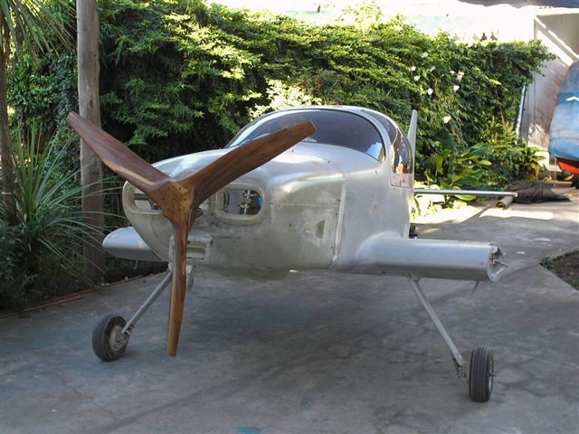

Делаем деревянный винт.
Телега побежит быстро или очень быстро
Вы были правы, телега бежит очень быстро, первые 60 набирает на 1-2-3 , дальше гнать боязно,  судя по динамике это только начало резвости. Жаль с погодой не задалось, данных по поведению в воздухе пока нет 🙁
На Украине говорят так: "Пока нэ полапа (полапает), мужик нэ повирэ (не поверит)".

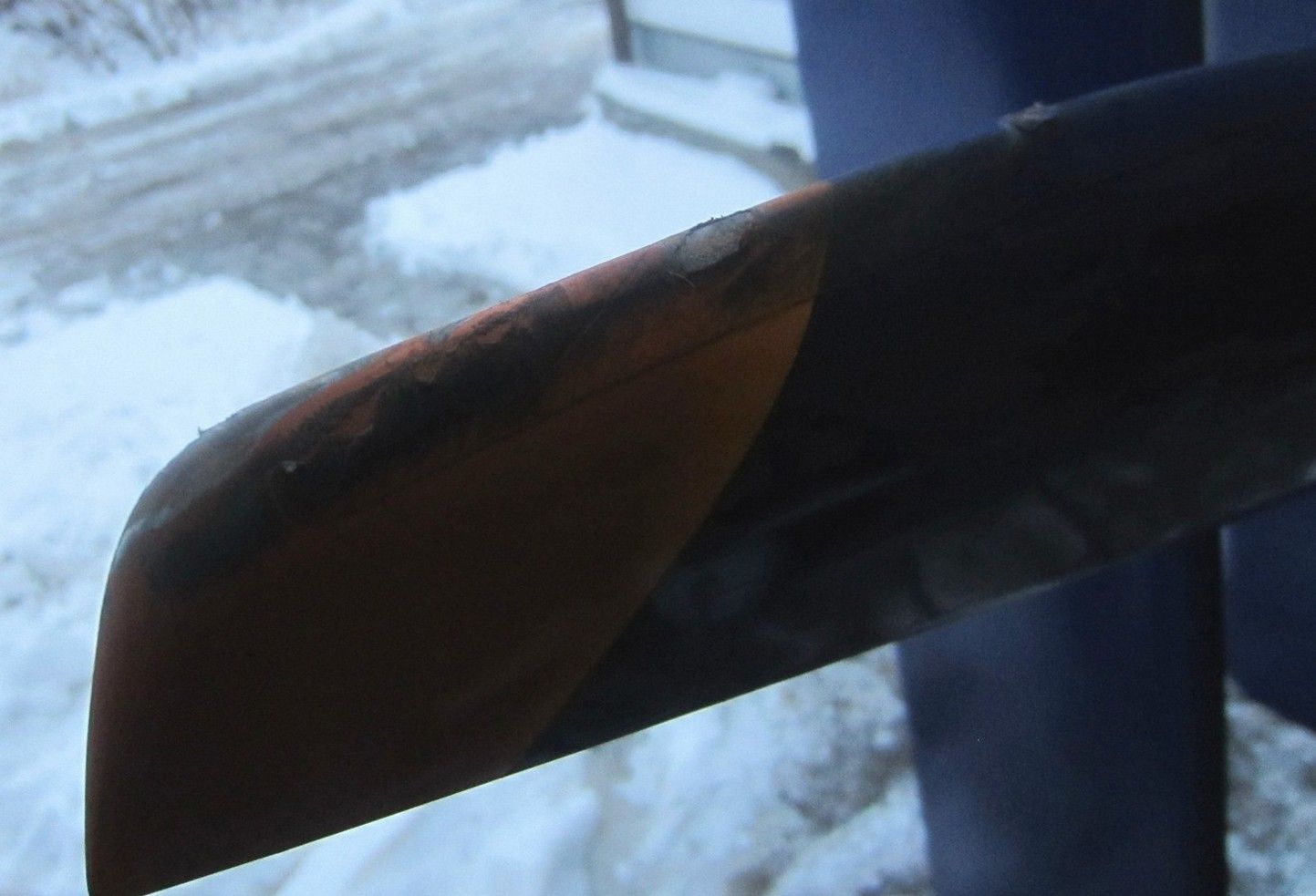

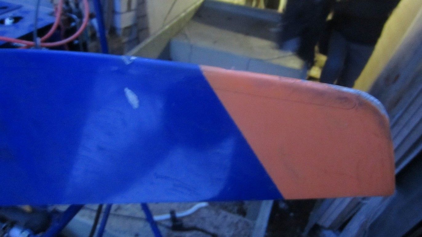

О пользе оклейки винтов стеклотканью

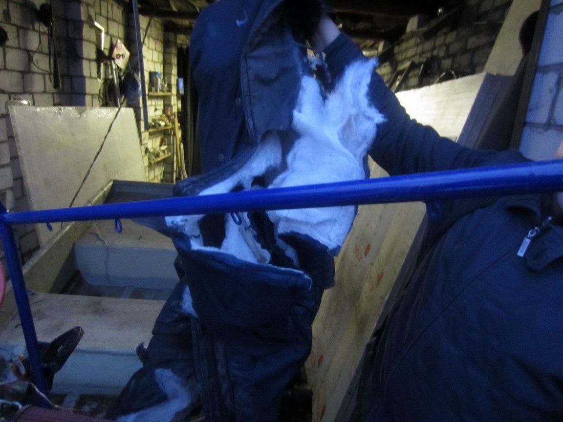

Недавно, один из моих винтов подвергся внештатному испытанию на прочность- "эксплуатант" заводил двигатель аэроглиссера (РМЗ-640) в гараже. ВДРУГ!!! в винт влетела куртка на синтепоне.  После нескольких оглушительных ударов движок встал.
Как ни странно, винт получил минимальные повреждения- содрана защитная п/у плёнка, сколы ЛКП и шпаклёвки до пластика.
После этого случая, только со смехом можно читать,как у кого-то деревянный винт разлетелся от магнитной кнопки,отпавшей с клеванты или открутившейся гайки М6.
Не ленитесь оклеивать винты стеклотканью-оно того стоит!
Да и материал винта-ЛВЛ брус-изначально винтовой!
На фото-повреждения винта и порубленная им куртка.

У меня на ясеневый винт намотало тент пропиленовый, без жертв ) но тент конечно в капусту ... На винте только дерево прокрасилось от синего тента.
При попадании в винт мягких предметов надо очень внимательно осмотреть лаковый слой на предмет диагональных растрескиваний сопоставимых с размером лопасти, так как нагрузка имеет характер скручивания лопасти.
В моем варианте лака не было.... Ничего там не треснуло, ясень он как люминь и обрабатывается также поганенько

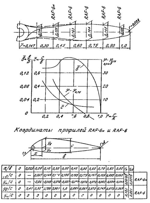

Здавствуйте пилоты,  попытался сделать винт "учебный" но столкнулся с проблемой, ни как не могу расчитать координаты профиль винта, длинна винта 125 см. по этому рисунку радиус 625мм умножаем на максимальную ширину 0.164 получилось 102.5мм., это максимальная ширина заготовки, учитывая шаг, длинна "в" получилась 107мм.  С координатами профиля РАФ-6  затык, например "х/в" 0.2, 0.3, 0.4, что на что делить или умножать не поиму? Кто занимался расчетами, подскажите плз.
    53,6 КБ · Просмотры: 140
По графику находите в этом сечении С с чертой. В вашем примере это сечение 0,6. С по графику где то 0,13. Умножаете на b = 102.5 Умножаете х/b на b, в данном случае на 102,5, получите расстояние от носка, потом в этом столбце ищете ун/c и ув/с. Умножая эти величины на С получаете расстояние от хорды вверх и вниз.
Только в таблице для RAF-6м Какая-то хреновина. Может быть там должно быть y/b?
Подсказка в нижней таблице. Координаты вдоль хорды считаются относительно длины хорды. Например, хорда равна 107 мм. Точка 0,3 находится на расстоянии 0,3*107=32,1 мм от носка профиля.
Координаты контура профиля y считаются относительно максимальной толщины профиля с. Например, в сечении 0,6 максимальная относительная толщина профиля равна примерно 0,12. В миллиметрах она равна 0,12*107=12,8 мм. В точке 0,3 координата верхней точки профиля равна 0,195*12,8=2,5 мм, а нижней - 0,081*12,8=1 мм.
