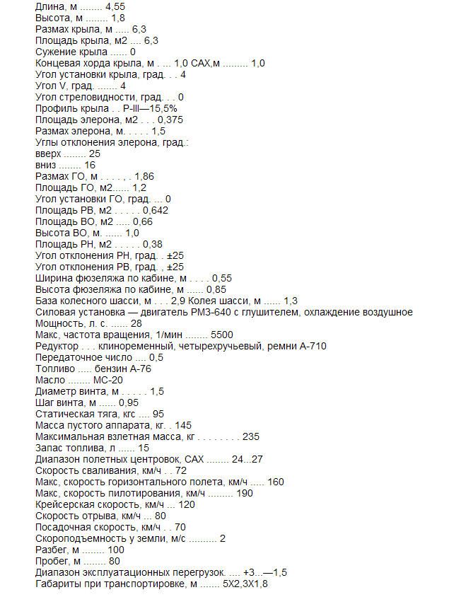

Извините, не понял. Но и для самолёта вполне реально. Возмите Арго для примера. Вот его ЛТХ
    100,1 КБ · Просмотры: 143
Ну вот и совсем сомнений не осталось 🙂
