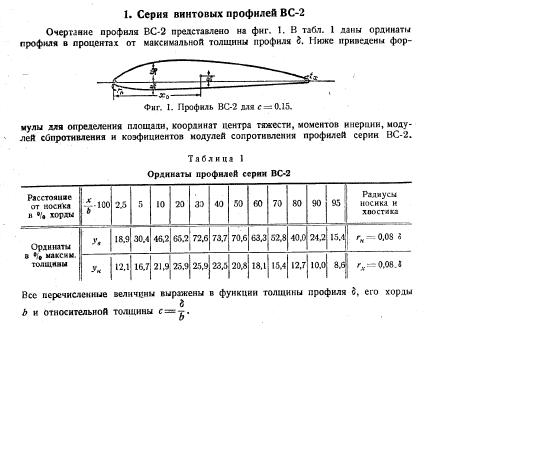

Вот для начала координаты профиля винта
    33,7 КБ · Просмотры: 204

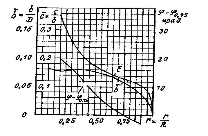

Так, картинку сохранил, нарисовать по координатам не проблема , как теперь пересчитать профиль, на соответсвующую высоту, и другие соотношения? По тем диаграммам, которые были выше для винтов СДВ-1? Для начала наверно надо с расчетной скоростью определитья, и понять какой будет шаг?
Конечно хотелось бы разобраться с этой кухней, всё равно не один винт строгать придётся.
Пытался скачать Г.И.Кузьмин и Д.В.Халезов, Труды ЦАГИ №137,М-Л, 1938г. по ответу КАА в 422 посту. Нашел несколько сайтов, но лезет всякая шняга, что надо не могу скачнуть. То же самое и с Кравцом. Блин, весь интернет уже в помойку превратили, с этой рекламой.Где чего брать не знаю. Может мне на почту кто кинет что нибудь полезное по винтам?
Вот график изменения ширины, толщины и углов по радиусу винта.

Я вот тут прикинул готовые шаблоны с отогнутым вниз носиком, которые я сделал по расчетам проги, к профилю ВС-2. Верхние дужки и задняя нижняя часть хвостика совпадают. Различие лишь в более выпуклом лобике и утолщенной отогнутой нижней части носика. Вот и думаю, а если взять расчетную скорость допустим 60 (там корневые профили опять же, потоньше и полегче будут, чем на 80) и сделать по шаблонам, которая выдаст прога с тем профилем, винт первого приближения, без оклейки стеклом.
А по результатам испытаний в процессе подгонки винта, можно постепенно стачивая носик лопасти, поднимая переднюю кромку и уменьшая кривизну профиля, по скорректированным шаблонам, увеличивать углы атаки винта приближая профиль к ВС-2, можно тогда обойтись изготовлением одного винта и сэкономить время, силы и материалы! Ведь аэродинамическая хорда будет при этом увеличивать угол атаки при неизменном положении нижней плоскости профиля!
Что скажут мэтры по этому поводу?
Ерунда это. Во-первых, если вы собираетесь делать самолёт, а не дельталёт, то скорость 60, вообще - скорость сваливания. Если рассчитать винт на скорость 60, самолёт больше 60 разгоняться не будет. Винт начнёт раскручивать двигатель, придётся прибирать РУД. Рассчитывают винт на максимальную скорость. Если будет тяжёлый взлёт делают другой винт с меньшим шагом. Если резво взлетает, но не добирает скорости -  с увеличенным шагом.
argentavis, небольшие отклонения формы лопастей, их профилей и шага могут дать сильное изменение свойств винта. Эксперимент может стать неудачным. Самое правильное сделать винт строго по расчёту и чертежу.
Подъёмная сила профиля начинается от альфа нулевого. Чем больше кривизна профиля - тем больше абсолютное значение нулевого угла атаки. Стачивая носок профиля снизу, Вы будете увеличивать установочный угол профиля лопасти и уменьшать кривизну. При этом угол нулевой подъёмной силы будет уменьшаться, а так как коэффициент подъёмной силы профиля равен Cy[sup]a[/sup]*(alfa-alfa0), то не известно в какую сторону изменится значение (alfa-alfa0) и соответственно значение Cy.
