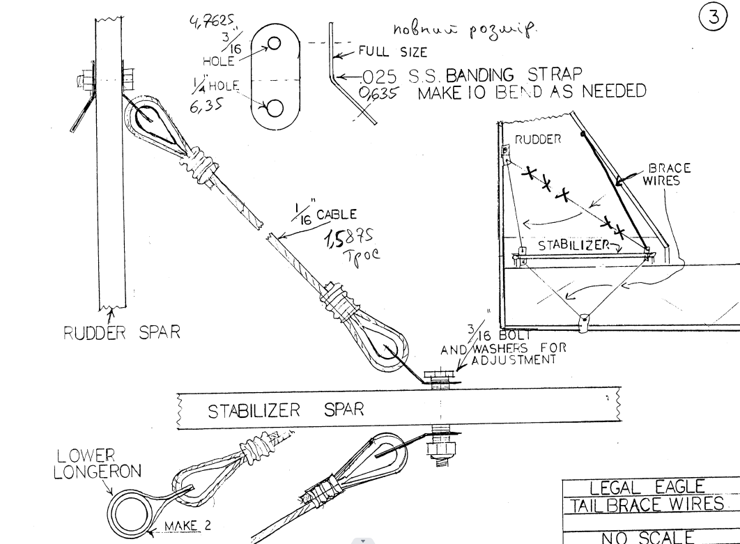

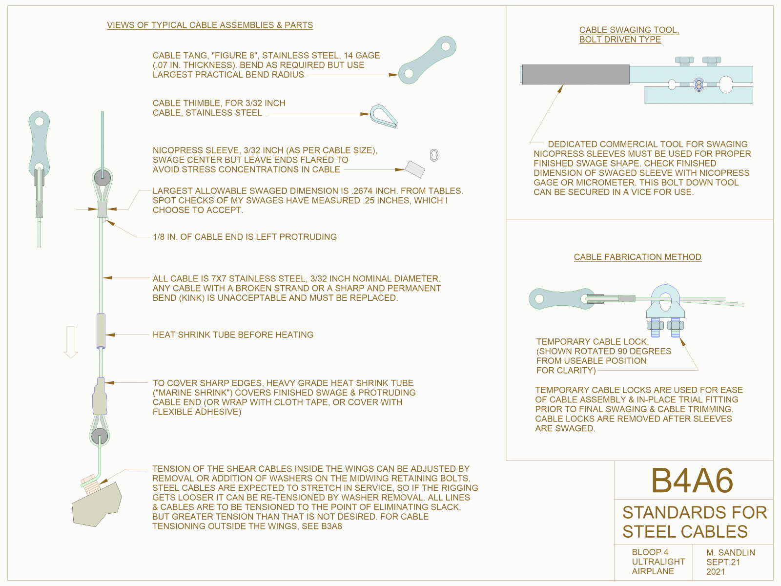

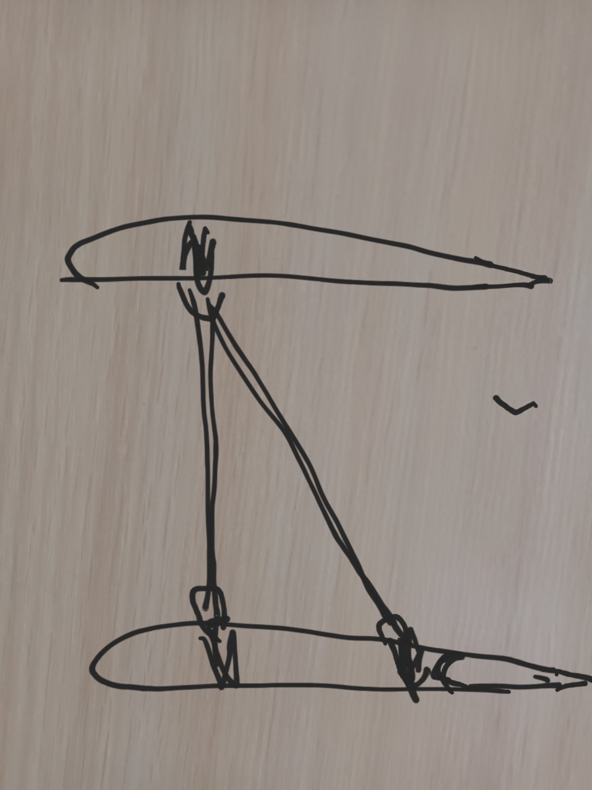

Натяжка троса ,болтом с регулировочными шайбами
