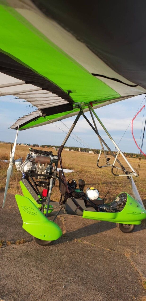

Про поперечину верно, а про нижние троса не верно. Крыло висит на верхних тросах. Разные длины нижних тросов приводят только к сдвигу трапеции от оси симметрии в сторону короткого троса.  [/quote]
Все верно. А теперь поставьте трапецию симметрично, как на фото. Так что я бы не исключал этот вариант пока. Теоретически там и верхний контур можно криво собрать, хотя как это сделать я плохо представляю. По любому при таких вариантах должна была быть проблема при натяжке поперечины. Усилие не стандартное. Как следствие опускание лопухов и естественно раскачка в полете. В полете при отдаче ручки и сбросе газа можно как то это компенсировать теоретически если понимать суть процесса и если это вообще возможно с этим крылом. Но этот режим очень узкий и попасть в него тяжело и самое главное удержаться.

Крыло было облетано и производителем, и эксплуатантом. Предпринимались попытки улучшить некоторые характеристики. Для этого крыло разбирали. После разборки-сборки все случилось. Фотографии кривого крыла сделаны именно после последней сборки. Очевидно тут все.
в полете верхние троса прослаблены, от их длины зависит только наклон мачты, который может влиять при приходе оттяжек на вершину мачты.
Картина соответствует управляемости аппарата у которого гуляет по направлению вектор тяги. При люфте шарнира управляемость с переднего места и с заднего разная. Задний пилот не столько откренивает, сколько разворачивает вектор тяги, который загоняет крыло в еще больший крен. Это может объяснить успешный облет крыла одним и катастрофа с другим.
Думаю, если поперек шарнира ставить краспицу и растянуть ее на килевую аппарата и на перед и зад телеги, люфт можно убрать в ноль
Леонид , есть еще фото с данного ракурса?
Обратил внимание на нижние троса с правой стороны , сложилось впечатление что трос перекручен. Посмотрел подобные фотографии наших аппаратов: Фрегата с Атомом, Аэроса со Стренжером , ни на одной фотографии не увидел похожей картинки. Везде видно две параллельные нитки нижних тросов. Не уверен что это перекручивание могло быть фатальным, но оно могло бы дать ответ на то как был сделан предполетный осмотр крыла перед последним полётом.

Пару раз летал с перекрученными боковыми тросами никак на полет не сказалось, просто собрали, сразу увидели но нужно было полетать. Однажды тоже брат попал в кирдык полный газ двигателя турбированной сузуки в наборе с поджатой трапецией привело к тому что дельт вошел в голандский шаг и крены были под 60 гр уборка газа спасала но набор с увеличением режима приводил только к раскачке, убрал газ сел отдышался на земле все белые распереживались ошибка была в том что пилот с легкой телеги с рмз или планеты, сразу полетел на этой дуре и старые навыки пилотирования в этом случае были опасны. Режим большой +подобранная трапеция на себя дельт валиться вроде как скорости маловато, реакция пилота дать газ побольше опустить нос и кирдык ближе и ближе. Пару раз и с вихрем чуть не навернулся после сборки крыла оказалась разная купольность в полете висел на боковой чтобы исправить крен спасло то что убрал газ полностью и уменьшил скорость планировал как в молоке.
Я понимаю что перекручивание боковых тросов не фатально. Есть процедура осмотра, если проигнорировали или пропустили этот очевидный\на поверхности лежащий факт при осмотре , то что говорить о том как контролировались другие не очевидные, но более важные моменты в сборке крыла.
Иногда спешка желание успеть во чтобы то ни стало приводит к очень серьезным последствиям. Знаю не по наслышке, проходил на своем личном опыте.
Посмотрел видео облета данного крыла ( https://www.youtube.com/watch?time_continue=2&v=ggR4yDO-Rcc ) , в начале ролика четко видно две параллельные нитки тросов. Видимо это такой ракурс у фотографии. Мало кто будет раскручивать боковые троса , в обычной жизни это требуется только в момент замены тросов.

Плавающая поперечина (или килевая, о терминологии спорить не будем) подразумевает свободный ход килевой в полете и на земле. Крыло чуть наклонено вправо по полету, каркас мог сместиться под собственным весом или боковой составляющей ветра до ограничения по вырезу мачты и килевой вправо. Говорить о неправильной сборке я бы на основании фото не стал.
Сквозь обшивку просвечивает распорный узел. Посмотрите, как сильно он смещен вправо! Как он так смог сместиться, если там все правильно и трос натяжной обнимает мачту? Какая сила тяжести там могла иметь место, когда наклон крыла всего пару градусов? Ветра во время фотосессии нет, аппарат стоит свободно.
Владельцы крыла Атом подскажут может ли свободно плавать килевая в пределах выреза при правильно собранном крыле. Для многих других крыльев это возможно при небольшом статическом крене на земле. У меня нет Атома, утверждать не могу.
Может Василий,может и должно перемещаться и тем больше,чем больше слабина в поперечном контуре тросов. Может даже порвать вырез. Этим и объясняется положение крыла на фото.Это будет с любым крылом,если присутствует слабина тросов.
