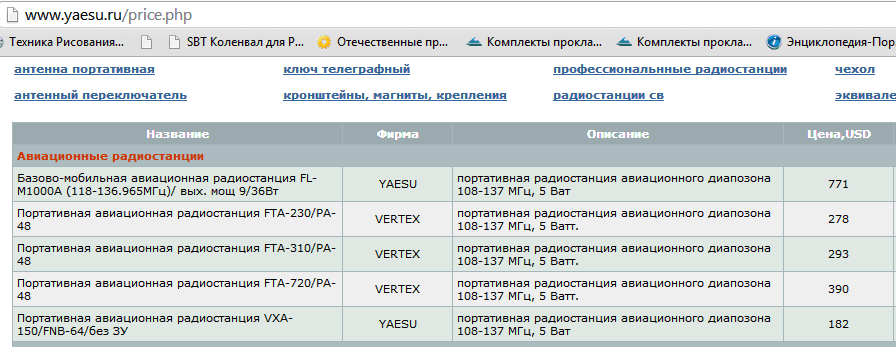

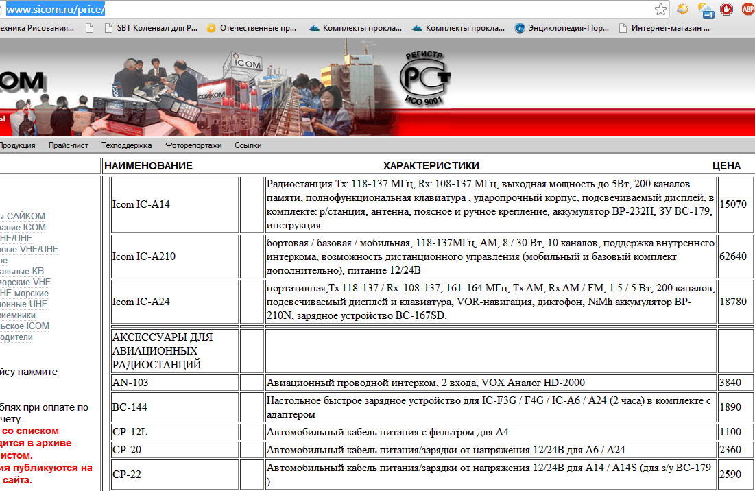

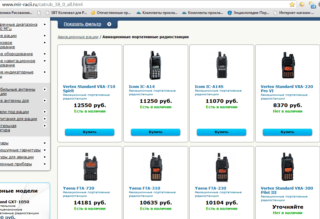

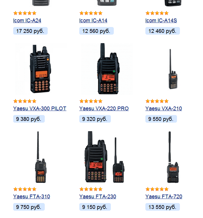

Подытожу:
дешевых китайских пока нет, специализированные начинаются в цене от 10 тыр. Так?
