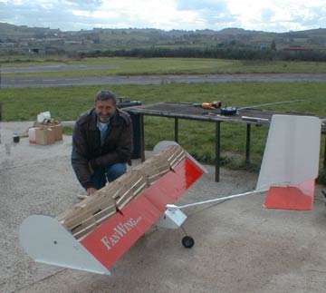

Такой интересный аппаратик  реально-ли перевести на пневмотягу...Скорость вращения ротора до1000 об\мин.
http://www.youtube.com/watch?v=gjMbfxsHXw4
http://www.youtube.com/user/mandriola2
