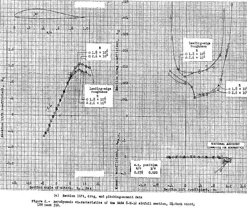

Вечно я этот график теряю, а потом ищу.
Пусть резервная копия и сдесь повисит.
    146,1 КБ · Просмотры: 200

Теперь предварительно об аэродинамике лопасти.
Разбиваем лопасть на элементы.
- хорда лопасти        200 мм.
- длина элемента лопасти       0,2 м.
- количество элементов        17.
- угол установки элементов лопасти   -2 градуса.
- угол атаки элементов лопасти      такой же.
- коэффициент сопротивления по графику от числа Рейнольдса шибко не меняется.
      И примерно равен    0,01.
Вот теперь можно стряпать таблицу сопротивлений элементов
и моментов от этих  сопротивлений.

Ну что получается для самого скоростного элемента,на 300 м\с?  :🙂
Слава, я у тебя что получилось?
Я так понимаю, у тебя уже всё подсчитано.
Вот и результат: один элемент создаёт сопротивление 2,25 кг.
                            Не плече 3,9 метра получаем момент  8,775 кг.метр.
Умножаем на три, получаем 26,325 кг.метр. круть момент от трёх элементов.
