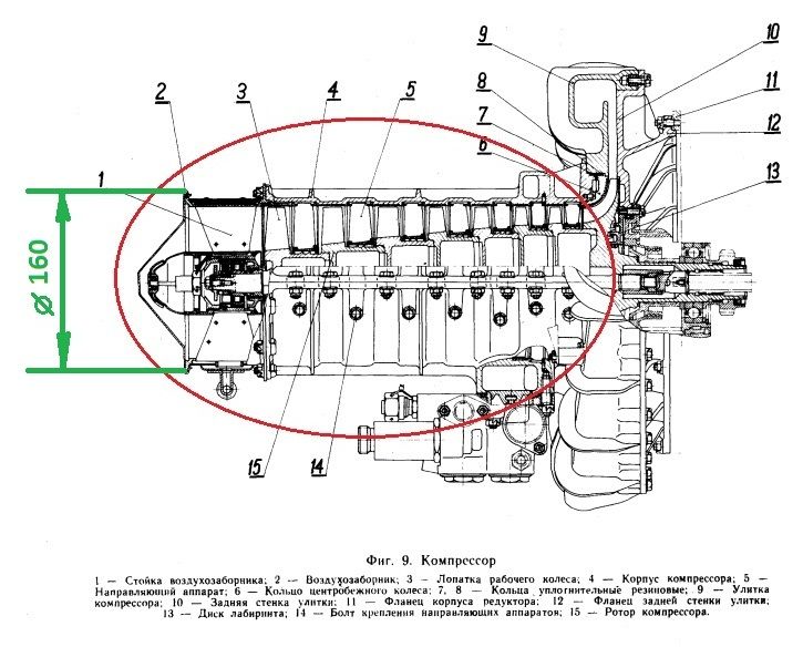

Как вариант, думаю, подошол бы осевой
(без центробежной ступени) компрессор двигателя гтд-350.
Производительность огромная (даже с перебором), степень сжатия, если не запамятовал, порядка 2-ух.
Обороты- это конечно проблемка.
Да и смазка  подшипников вроде требуется.
Но зато компактнинький, лёгинький.
Свистулька, блин.
На сколько я помню, гтд-350 на крейсерском режиме прокачивает через себя порядка одного килограмма не сжатого воздуха за секунду.
Это, я так думаю, даже очень много.
Компрессор спокойно можно "урезать" по оборотам.
Думаю, что процентов на 30...35 точно.

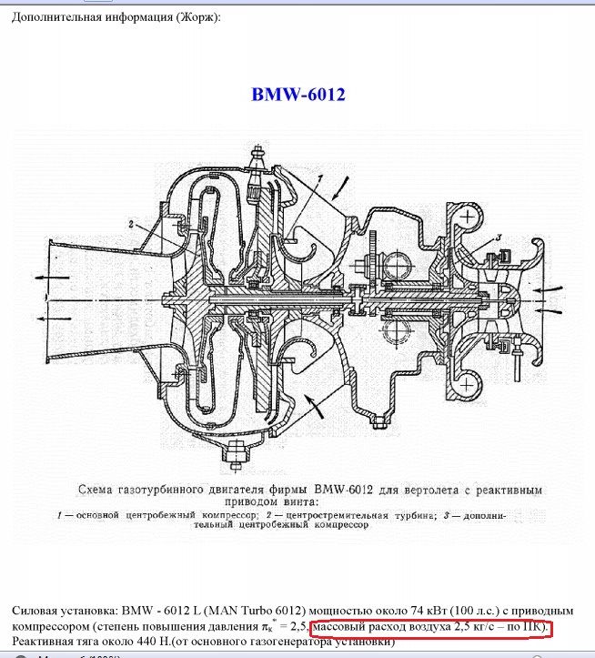

Если судить о газогенероторе на вертолётике с пневмореактивным приводом ДОРНЬЕ-32, то возможно,
нужны будут весь один килограмм.
    98,3 КБ · Просмотры: 154
    66,2 КБ · Просмотры: 152

Производительность огромная (даже с перебором), степень сжатия, если не запамятовал, [highlight]порядка 2-ух[/highlight].
Таки-запамятовал.
Судя по графику, весь компрессор качает до 6 кг/кв.см..
Думаю, что осевая его часть качает порядка 3,5...4.
На сколько я помню, гтд-350 на крейсерском режиме прокачивает через себя [highlight]порядка одного килограмма [/highlight]не сжатого воздуха за секунду.
Тоже, как оказалось, ошибся.
В районе 2-ух килограмм за секунду.
Это есть гут!
Но обороты, блин, аж 45 000.
Очень много.

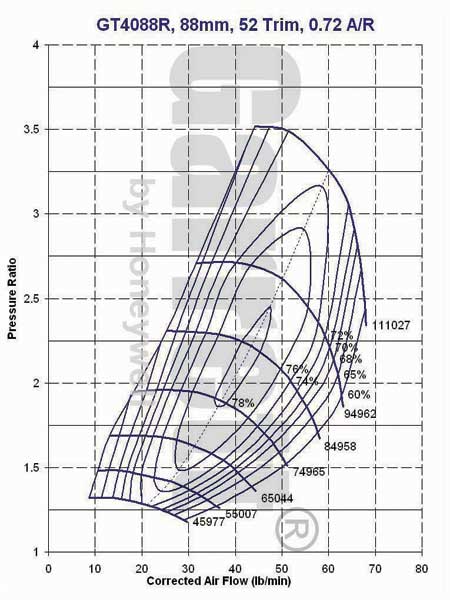

Дык есть они. Тот же Гаррет, его компрессорная часть. ПИк выше 2 - 2,5 вряд ли имеет смысл (потребуется лопасти упрочнять, а это вес, да ещё и вращающийся). Я ж грю - прикидочный расчёт в первом приближении делал для ТЗ Игоря, д.Юра контролировал, давал пинков(в этой ветке и по почте). В результате для 2-лопастного НВ/ротора вышло следующее: обороты ротора компрессора - 85000 об/мин, массовый расход - 0,34 кг/сек(выбран по турбокарте компрессора, см. вложение), ПИк - 2,25, температура Т3(перед соплом) - 373К/100С, скорость С5 - 354 м/сек, тяга(одной лопасти) - 60Н, соотношение сечения канала в лопасти и критического сечения - 4,64, т.е. скорость воздуха в канале будет - 76,2 м/сек. Можно считать потери(в первом приближении) и ещё кой-чего, например длину сопла прикинуть.
    42,8 КБ · Просмотры: 162
